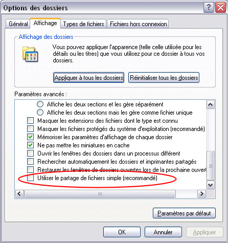

Si ton PC de bureau est sous XP Home, tu n'as pas la fonctionnalité de gestion de securité, d'où l'absence de l'onglet securité contrairement à XP Pro
L'onglet n'apparait que si tu desactives - pour au moins le temps de faire tes manips, après tu pourras la recocher si besoin- l'option "Utiliser le partage de fichiers simple" dans les options de l'explorateur (Outils, Options des dossiers, onglet Affichage):
(Accessoirement, on peut aussi le faire apparaitre lorsqu'on demarre XP Home en Mode sans Echec).
Sinon, utilises ceci http://www.dougknox.com/xp/tips/xp_home_sectab.htm pour avoir l'onglet ad vitam.
Suis ensuite la procedure Microsoft que j'ai donné plus haut pour te ré-approprier tes fichiers.

J'ai tenté la solution que tu me donnes, un petit souci, je rentre bien dans les options des dossiers, je me met sur l'onglet affichage, mais là surprise, pas possibilité de cocher "Utiliser le partage de fichiers simple (recommandé)"
Help me, ça devient hyper-supra super urgent... Merci
Marsh Posté le 29-01-2009 à 17:36:34
Il faut justement le décocher, pas le cocher.
Le cas echeant, essaye le Mode sans Echec (l'onglet Securité y sera) ou le truc de chez dougknox
