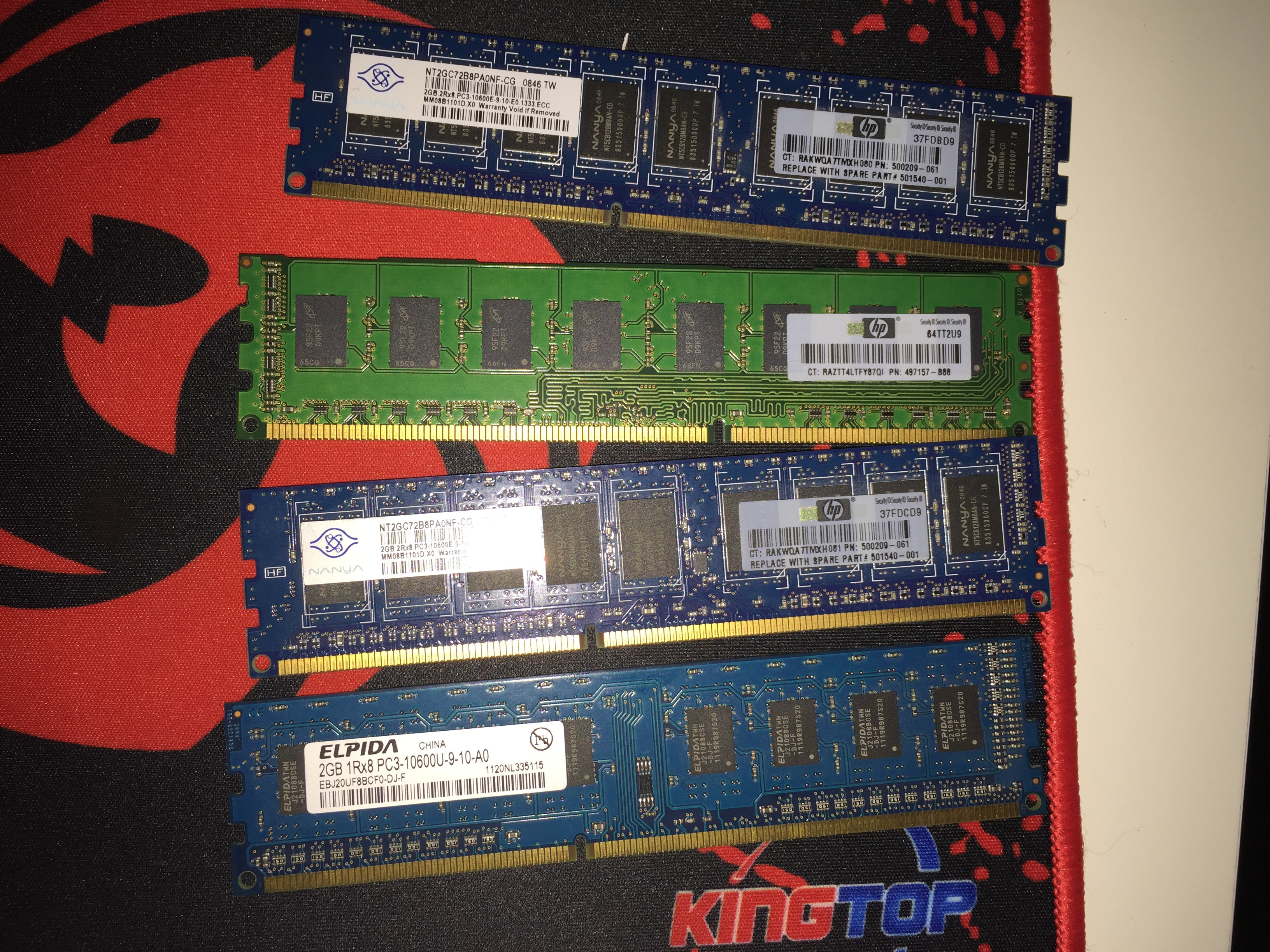

j'ai un peu cherché et j'en suis arrivé à cette conclusion : Le problème vient de la ram ! j'avais ça : http://www.zupimages.net/up/16/15/6pni.jpg
puisque cela convient pas trop au gaming je me suis dis que j'allais les changer. Entre temps je me suis aperçu que le PC fonctionnait seulement avec 2*2 Go de Ram sur OBLIGATOIREMENT deux slots de couleurs différentes !

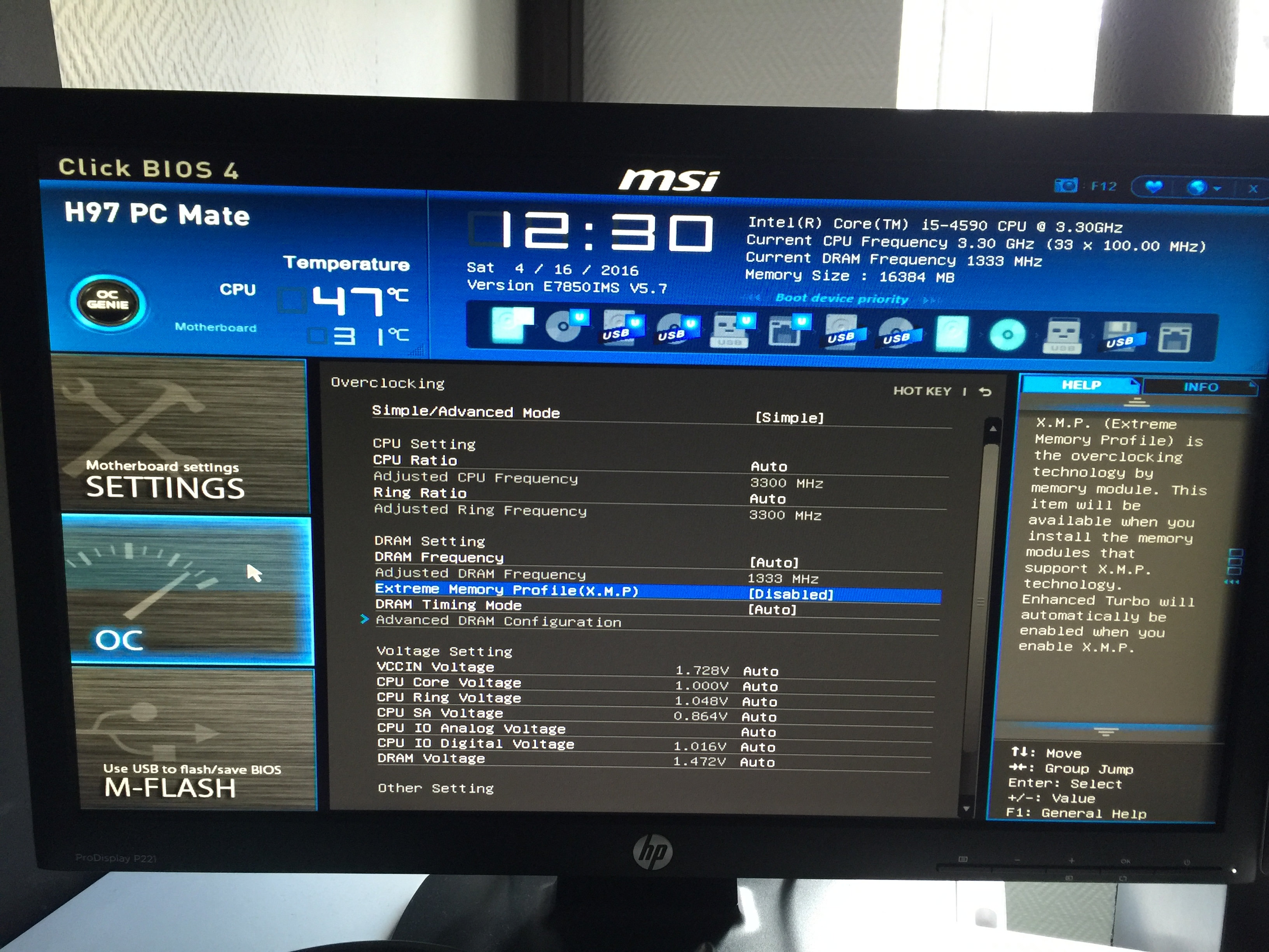

BIOS : http://www.zupimages.net/up/16/15/owd6.jpg

faudrait mettre le bios à jour, la version 5.9 est dispo et améliore la compatibilité RAM, à voir donc..
c'est bien la MSI h97 PC MATE le bios est  à télécharger ici  https://fr.msi.com/Motherboard/supp [...] #down-bios

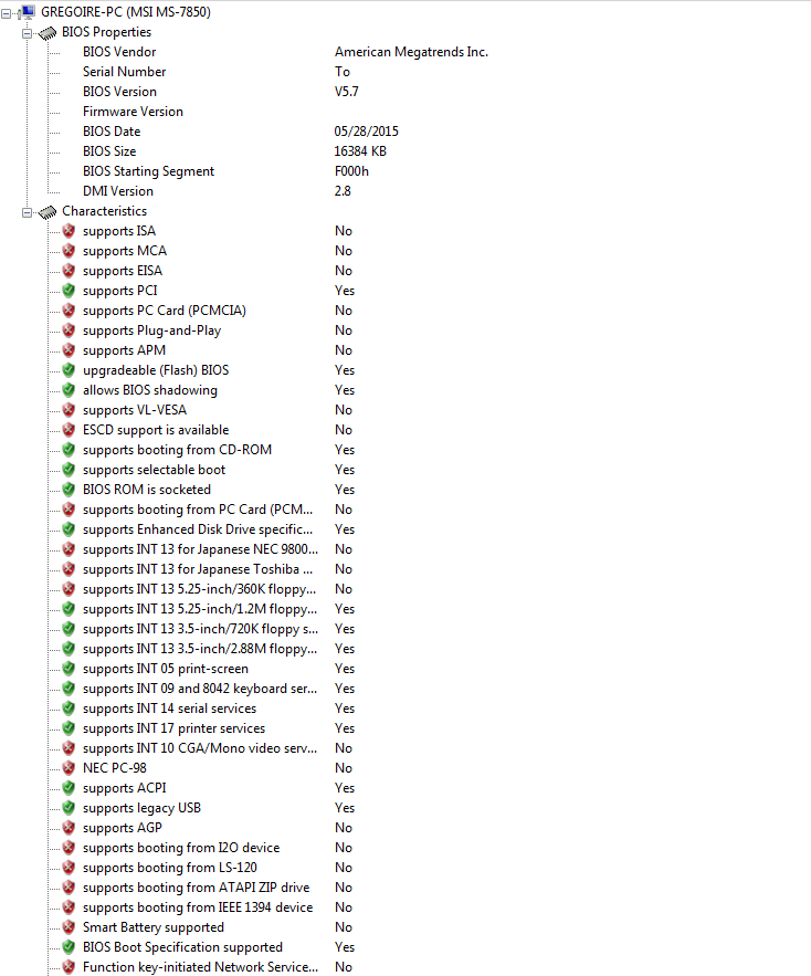

Oui, ma version BIOS n'est pas à jour ?
Est-ce risqué ?
Marsh Posté le 16-04-2016 à 14:59:40
non, vous avez la version 5.7, la version 5.9 peut clairement résoudre le pb
C'est pas risqué en faisant correctement la procédure...
le plus risqué serait d'avoir une coupure de courant pendant la mise à jour !!

Je viens de faire la Mis à jour du Bios cela ne change rien...
J'ai regardé il est écrit de mettre en first les slots 2,4 or dans cette configuration cela ne marche pas, le dual channel semble comdamné
Message édité par Gregoire-PC le 16-04-2016 à 15:30:22
