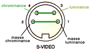

| humancarnage a écrit : d'accord mais comment on fait pour les relier ? |
ben j'sais pas, utilise des bouts de fil, des morceaux d'agraffes etc...
Marsh Posté le 04-12-2007 à 17:59:56
bien sûr que si elle rentre, je l'ai déjà fait plusieurs fois donc je sais de quoi je parle !
