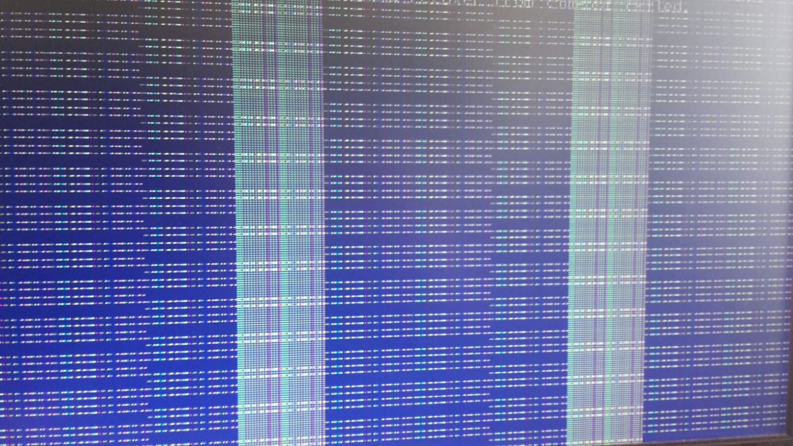

J'ai eu droit sur mon pc à un superbe BSOTD dont je n'ai pas pu lire le contenu car mon écran s'est mis à être "rayé" de lignes d'un coup avant que ça reboot de force (avec toujours les rayures apparentes).
Ca peut être la carte graphique j'imagine ? En général dans ce cas là c'est foutu non ?

Ah oui quand même... un redémarrage n'a pas été apprécié ?
http://www.zupimages.net/up/16/49/1ht5.jpg

Sa peu etre la CG, mais sa peu aussi etre un pilote ou une appli qui est tombé en conflit, ou MAJ windows foireuse......ou un malware.....
Plein de chose en fait, tant que cela se reproduit pas , c'est pas inquiètant, sinon faudra commencer à chercher d'une manière plus approndie.

Là c'est systématique et on ne peut plus accéder à rien.. Une idée de comment diagnostiquer mieux la chose ?
Bien sûr on ne sait jamais mais il n'y a pas eu de changement de pilote récent, et peu de chance de malware (aucune conduite à risque sur le pc, protection etc).
Merci !

Tu devrais donner ta config matériel complète. Déjà.
Si tu soupconne la CG, ce qui tout à fait possible, c'est facile de le determiner, tu l'enlève et tu démarre que sur le chips intégré à la CM ou au CPU, si sa bug pas, c'est que c'est bien au niveau de la carte graphique qu'il y a un soucis ou de son pilote

Ma config est :
CPU G860 3.0 Ghz (socket 1155)
Asrock B75 Pro 3
4Go DDR3 (667 MHz)
ATI HD 4870
Je ne sais plus si j'ai un chipset intégré à la carte mère, je vais voir ça ! Merci !

Si si, tu peu brancher ton écran sur la carte mère, le G860 a un circuit graphique intégré.
Ton alim est assez puissante pour une HD4870 ?

Ok je vais tester ça ce soir !
Pour l'alim oui oui, je n'ai plus la réf en tête  mais c'est une solide et ça reste une config qui tourne depuis, quoi, 7 ans (?) sans souci donc aucun pb de puissance.
