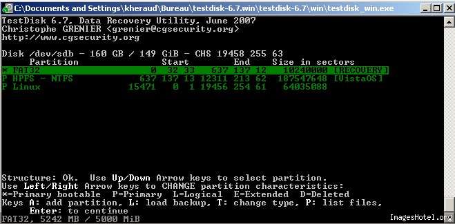

L'analyse du disk Hitachi 160Go SATA donne :

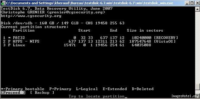

Le Proceed fait juste apres me donne :

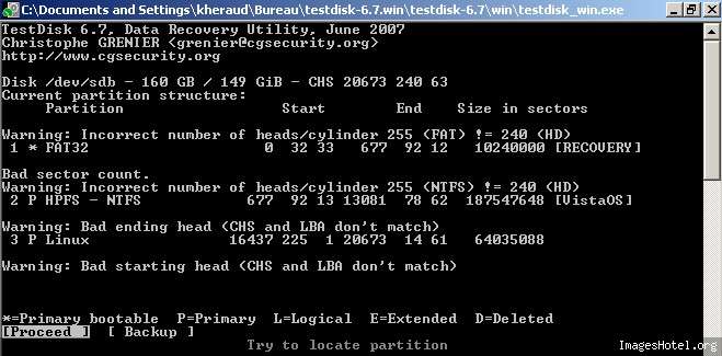

JE change le nombre de tetes par cylindre a 255 et je refais une analyse :

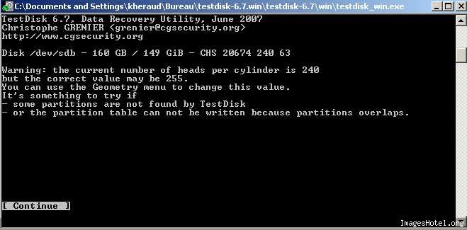

Je refais un proceed et j'obtiens :
