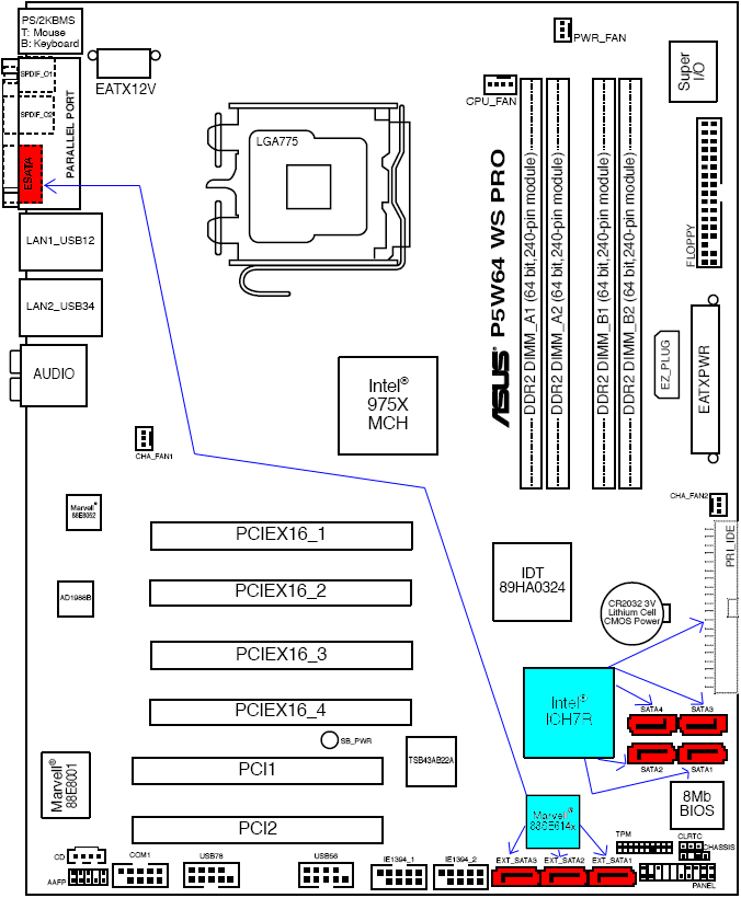

Hello...
J'ai potassé les manuels de la ma carte mère "P5W64 WS Professional"... et les forums... et....
J'ai vu qu'il y avait en faite 2 puces qui gèrent les ports Sata :
La ICH7R (1xIDE & 4xSata) :
2 ports sont utilisées pour mes 2 disques systeme en RAID1 => SATA1 & SATA2
SATA3 pour mon lecteur/graveur CD/DVD
SATA4 libre
La Marvell 88SE6145 (3xSata & 1xE-Sata) :
EXT_SATA1, EXT_SATA2, EXT_SATA3 tous libres
ESATA => c'est ici que je veux connecter mon disque dur externe.
cela devrait alors etre possible de rester en RAID1 pour mes disques et d'utiliser mon disque externe sur l'autre chip (Marvell 88SE6145)
A tous ceux qui lisent ce post, j'ai posté ce messages sur cet autre poste dédié a la carte mère "P5W64 WS Professional" :
http://forum.hardware.fr/hfr/Hardw [...] 7745_2.htm
A+
Zap
http://www.zap-ch.com/images/P5W64_WS_Porfessional.gif

Marsh Posté le 10-11-2007 à 15:33:02
ben voila, ca m'a echapper sur le manuel!
te reste plus qu' a activer le controleur marvel dans le bios et a le configurer
