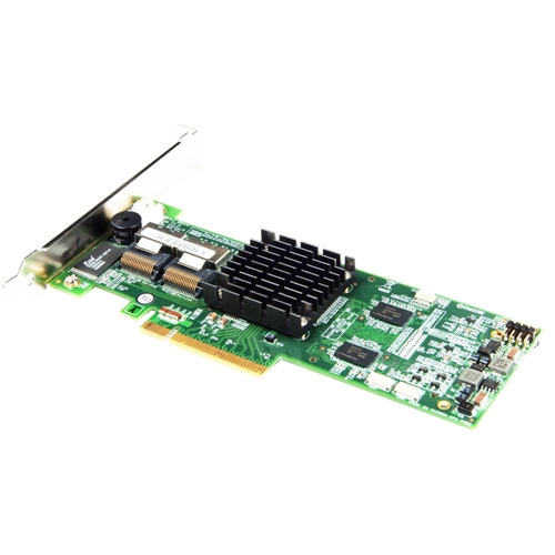

Comme dit dans le titre je cherche tests et comparatifs sur toutes les bonnes cartes capables de faire du RAID5 avec des disques SATA3
Je cherche au minimum celles avec 8 connecteurs SATA (ML ou pas peu importe)
Mes premières recherchers mènent à ceci :
3ware 9750-8i (~500 €) 3ans MTBF:1.094Mh
CPU : LSISAS2108 @ 800 MHz
512Mo DDR2-800MHz
Promise EX8760T (480 $) 3ans
CPU : PMC Sierra 8011 @ 600 MHz
512Mo DDR2
http://www.treadlayers.com/PC_Hard [...] 60/4.shtml
Areca ARC-1880i
CPU : ? ROC @ 800 MHz
512Mo DDR2-800MHz
Adaptec 6805 (430 €) + kit ZMCP (semble prometteur) 870Kh
CPU : PMC Sierra 8013 @ ? MHz
512Mo DDR2 @ 667 MHz
Highpoint RocketRaid 2720
http://www.highpoint-tech.com/PDF/ [...] Report.pdf
LSI MegaRAID SAS 9240-8i (335 € LDLC / 300$ Newegg) 0/1/5/10/50/JBOD MTBF:2Mh
http://www.lsi.com/downloads/Publi [...] 120709.pdf
Les chips embarqués ainsi que la mémoire sont suffisament différents pour avoir beaucoup de mal de se faire une idée avec les simples spécifications et vu le prix des cartes je ne souhaite pas acheter les yeux fermés.
Je n'ai recherché que parmi les marques renommées pour le moment
