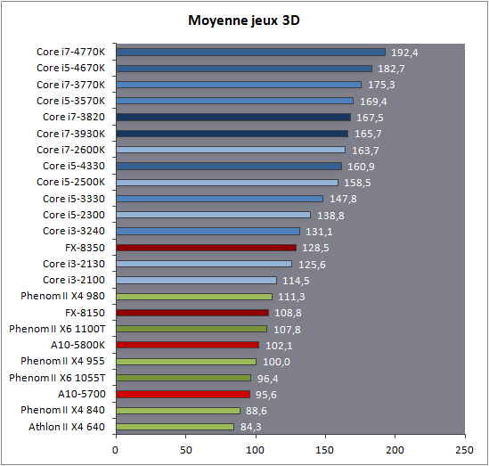

Au risque de me répéter : le i7 ne sert strictement à RIEN dans une config gamer.
Marsh Posté le 05-05-2014 à 18:53:25
Pourquoi? Il faut de la rapiditée non et le Ghtz c'est la vitesse du processeur? explique moi! ;) tout les avi m'interessent!! ;)
Marsh Posté le 05-05-2014 à 18:58:04
pas besoin d'explication :
http://www.hardware.fr/medias/photos_news/00/41/IMG0041517.png
de la lecture :
http://www.hardware.fr/articles/89 [...] -test.html
bref libre à toi de payer 100 € de plus pour gagner 2 fps en gros... sachant qu'au final le i7 ne durera pas plus longtemps [:aloy2]
C'est toujours la même rengaine aujourd'hui : pour une config gamer c'est la carte graphique qui fait la différence et hormis ce composant c'est strictement inutile de claquer une grosse somme pour jouer à fond.
Maintenant si tu comptes faire du montage vidéo ou autres applications gourmandes orientées pro là la question se pose plus.
