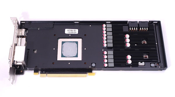

J'ai reçu dernièrement une Gainward 780 Ti Phantom que j'ai commencé à démonter pour y adapter mon Corsair H50.
La voici une fois débarrassée de son ventirad:
J'ai un souci, la surface du die est légèrement plus basse que la surface du baseplate/rad noir de la carte. Du coup mon H50, qui a une très large surface de contact, bute contre la plaque noir, et ne touche pas le GPU
Alors pour faire un essai provisoire, j'ai trouvé chez moi une réglette en aluminium de 2mm d'épaisseur que j'ai découpé plus ou moins aux dimensions du die.
Ce qui nous donne dans l'ordre:
Die GPU < Pâte thermique(MX-4) < Plaque Alu < Pâte thermique(MX-4) < Corsair Hydro H50, le tout tenu par une sorte de copie du Kraken G10 trouvé sur eBay:
Ça fonctionne, même si je pense que rien n'est optimal, plaque trop épaisse qui ne recouvre pas tout le die, et du cuivre serait plus efficace.
Sans compter la MEGA galère pour installer le tout.
En effet, même si la pâte thermique a tendance à stabiliser la plaque grâce à sa viscosité, lors du montage et du serrage ca bouge dans tous les sens, très difficile de garder tous les éléments bien alignés.
Alors un ami va me découper aux bonnes dimensions une plaque de cuivre de 1mm épaississeur, et j'aimerais savoir si il existe un pad thermique adhésif efficace, qui me faciliterait grandement le montage.
J'ai souvent lu que même les meilleurs pad n'égalaient pas de la bonne pâte thermique.
