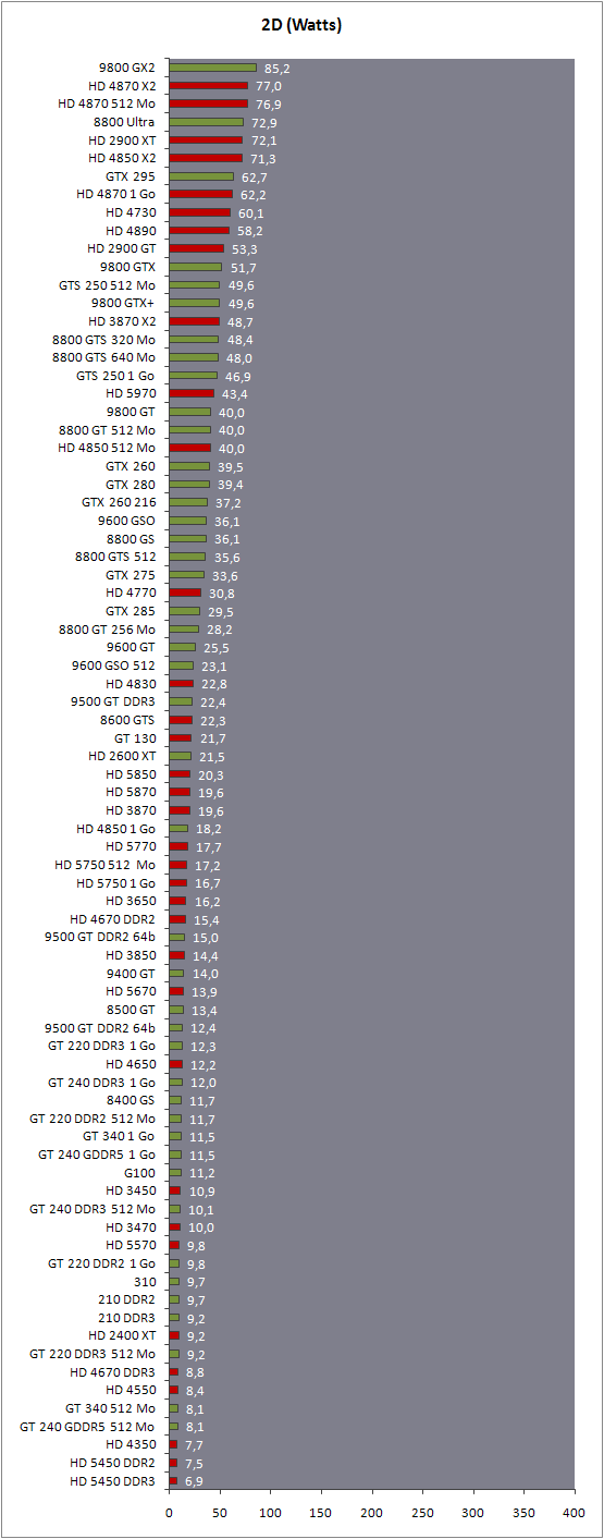

Toujours issu de ce test : http://www.hardware.fr/medias/phot [...] 027968.gif
une seconde image en 2d donc au repos :
http://www.hardware.fr/medias/photos_news/00/27/IMG0027968.gif
Toujours 2x plus mais en fait ici c'est 10W de plus.
Sur l'année çà fait 86kW x0.11 = environ  9.5€/an au repos si ton pc est branché  h24 7/7 par rapport à ton pc actuel.
Message édité par dduckof62 le 15-03-2010 à 20:52:33
