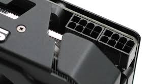

En regardant les spécificités de la carte graphique et de ton alimentation, la CG nécessite deux connecteurs PCI Express 8 alors que l'alimentation Be Quiet mentionnée (STRAIGHT POWER E8 MODULAIRE - 580W) n'en possède qu'un (1 de 8 et 2 de 6).
Tu as des trous de libres lorsque tu branches l'alimentation à ta carte graphique ?
Marsh Posté le 13-07-2012 à 15:57:06
Non , sur la carte graphique j'ai besoin de 2 pci-e en 6 pins moi
Il me semble que ces sur la 7970 qu'il faut deux de 8 ? En tout cas non moi y'a pas de trou , tout est brancher

| thewiks79 a écrit : Non , sur la carte graphique j'ai besoin de 2 pci-e en 6 pins moi |
Non,c'est un de 8 et un de 6 (mais pour une ASUS c'est bien sa>>2 de 8pins
Essaye avec l'adaptateur pins vers molex pour voir ![]()

ReplyMarsh Posté le 13-07-2012 à 16:07:17
| thewiks79 a écrit : Je viens de regarder la carte graphique et j'ai 2 de 6 pins moi |
Essaye a partir de l'adaptateur molex 6 pins
