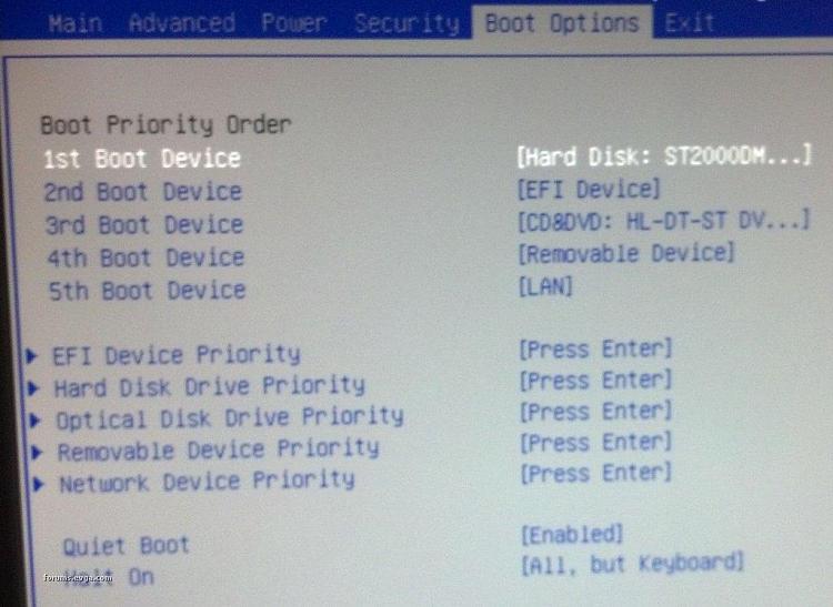

=> sur cette image, en bas il y a "queit boot", j'sais pas trop ce que c'est mais ça vaut le coup de passer sur enable / disable.

Edit 1 : L'image du "Quiet Boot" que tu montres : c'est exactement le BIOS que j'ai actuellement !
Edit 2 : Sur la deuxième image, c'est l'onglet que je suis censé avoir, mais ce n'est pas le cas Par contre, un truc me donne de l'espoir : la version du BIOS sur l'image est la 2.15.x, le mien est à la 2.14.1219

Si oui (et normalement ça sera le cas) regarde dans le menu "boot option", en 1er il y a EFI Device (1st boot option), met ton HDD en 1er.
Marsh Posté le 03-12-2015 à 08:11:54
Merci pour ta solution, mais je l'ai essayée hier soir et rien n'a changé...

Sinon, j'avais du trifouiller les options de boot (j'ai pas vu d'option secure boot sur le pc du frangin), mais dans l'ordre de lancement, le truc EFI il n'apparait pas (disque dur, lecteur cd, usb device puis lan, mais le truc efi j'avais du le dégager).
