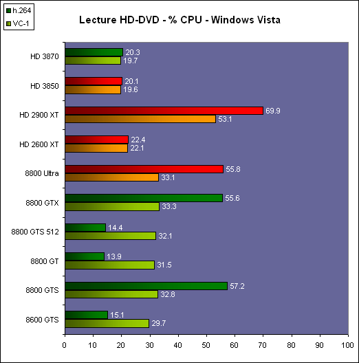

Marsh Posté le 20-05-2012 à 09:07:43
core avc ne changera rien...
ta 8800gtx n'est pas capable de prendre en charge le décodage
seule la 8800gts 512mo avait ce petit plus mais ne prenanit pas encore la totalité du décodage.
un tableau synthétisant ce que j'avance :
http://www.hardware.fr/medias/photos_news/00/21/IMG0021638.gif
issu de ce test : http://www.hardware.fr/articles/69 [...] s-512.html
Dans ton cas, le processeur est "trop vieux", il te faut donc une cg capable, non pas de soulager le proco, mais de prendre en charge la totalité du boulot.
Toutefois, il est difficile de trouver un test associant une hd5450 et un pIV.... le processeur minimum conseillé pour la HD "de base" (sans CG adaptée) était en son temps le AMD 4200 X2 en S939, le tien reste moins perf et mono core....
Pour lire la HD, une carte d'entrée de gamme de dernière générationsera donc indispensable pour esperer cet usage.
