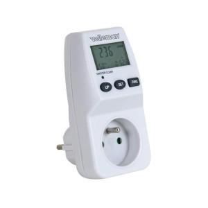

Je te conseillerais de prendre un wattmètre à moins de 10€ qu'on trouve dans n'importe quelle grande surface, ce qui te permettrait de voir combien tu tires actuellement sur ton alim en plein jeu (voire sous OCCT).

Kn0wHawks -> Il faut savoir combien tu consommes au max actuellement et donc, l'achat d'un wattmètre se justifie, il te servira toujours pour les consommations d'autres appareils de chez toi. Quand tu l'auras, tu pourras mesurer la charge maxi avec 3DMark ou d'autres logiciels genre OCCT.

Carrefour, Auchan, n'importe quel magasin de bricolage en ont. C'est pas cher, tu en as à moins de 10€.
Moi j'ai celui-ci par exemple http://i2.cdscdn.com/pdt2/5/1/8/1/700x700/auc5410329428518/rw/wattmetre-230v-.jpg
Et saches que normalement, ton alim est une bonne alim, ce n'est pas une noname, elle est de qualité, tu peux donc tabler sur les chiffres qui te sont donnés, ils semblerait même qu'elle ait un PFC actif, chose pas courante dans des alim de base, et inexistant sur des noname ;)
Il te suffira de faire un simple calcul : puissance consommée max actuelle - puissance de ta carte graphique actuelle + nouvelle carte graphique <= 460W en prenant en compte le 12V plus particulièrement. On pourra même presque ainsi s'affranchir du rendement de ton alim ;)
On restera à ta disposition pour t'aider d'avantage quand tu auras ta puissance consommée actuelle pour savoir de quelle marge on dispose pour ton évolution.
