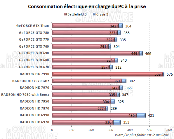

Marsh Posté le 29-10-2013 à 22:38:04
| dxceor2486 a écrit : |
t'es serieux la ?
change d'alim ....
