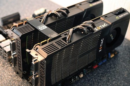

en bouquinant mon manuel de carte mère (tout en anglais), je me suis aperçu qu'il me manquait un élément: le pont SLI double (a droite sur la photo)
Sans refléchir, j'ai utiliseé le pont SLI triple (a gauche sur la photo).
D'après vous, mon problème viens forcément de là ?

celui de gauche de pont c'est pour du tri SLI vu que tu as 2x3 connecteurs, donc normalement non pas de problème avec le simple
Marsh Posté le 23-12-2010 à 11:27:53
swissforever a écrit : celui de gauche de pont c'est pour du tri SLI vu que tu as 2x3 connecteurs, donc normalement non pas de problème avec le simple |
Justement, j'utilise le pont tri SLI pour une montage simple SLI, et d'après les schémas que j'ai pu voir sur internet, les connecteurs de pont SLI simple relient les cartes entre elles sur les meme emplacements verticaux au niveau des cartes.
On voit bien sur cette photo que seul les connectiques SLI de droite des cartes graphiques sont reliés entre elles.
Alors que les pont tri SLI sont conçus pour que la carte du haut et celle du bas soient reliées en diagonale
Sur cette photo, la connectique gauche de la carte du haut est reliée a celle de droite de la carte du bas.
Marsh Posté le 23-12-2010 à 11:30:58
ouai mais c'est car il y en a 3... c'est pour que chacune puisse communiquer directement avec l'autre, et non passer par celle du milieu!
Marsh Posté le 23-12-2010 à 11:34:31
Enfin je ne sais pas vraiment dans la mesure ou mon système detecte sans soucis le montage SLI. Mais en fouillant sur le web je n'ai encore trouvé aucun montage SLI simple avec un pont tri SLI comme le mien.
Marsh Posté le 23-12-2010 à 11:36:29
a mon avis si tu mets le tri SLI tu risque soit d'avoir des soucis s'il envoie sur les 2 connecteurs la même chose il y a risque de confusion, ou alors il croit qu'il y a une 3e carte car tu utilise un double pont et il n'y a pas de 3e carte....
Marsh Posté le 23-12-2010 à 11:39:22
swissforever a écrit : a mon avis si tu mets le tri SLI tu risque soit d'avoir des soucis s'il envoie sur les 2 connecteurs la même chose il y a risque de confusion, ou alors il croit qu'il y a une 3e carte car tu utilise un double pont et il n'y a pas de 3e carte.... |
C'est exactement ce que j'essaye de savoir, est-ce que le PC reconnait-il bien mon montage comme un SLI simple ou un tri SLI ? est-ce qu'il considère l'absence de la 3eme carte qui est sencée se trouver entre les 2 autres ?
Marsh Posté le 23-12-2010 à 11:40:36
