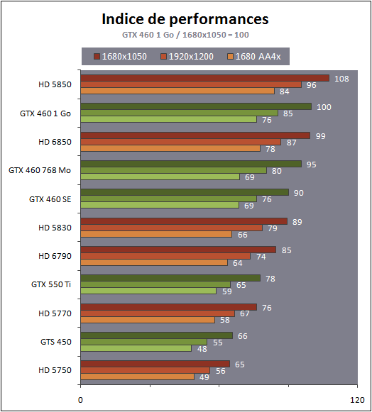

En réetudiant certains bench, cest clair que vu ma resolution, le gain parait vraiment faible entre 6770 (en se basant sur les perfs des 5770) et 6790.
Maintenant la conso à pas l'air de s' envoler non plus (à confirmer), en vue d' un changement d' ecran à moyen terme, si je suis vraiment peinard niveau alim, peut etre que les 17 euros de dif sont à envisager?

ta cx400 est très suffisante pour une hd6790 et le reste de ta config
c'est une excellente alim
et le jour ou tu prends un écran 'Up To Date', tu seras prêt avec ta hd6790
un peu de lecture?
http://www.hardware.fr/articles/82 [...] -6790.html

une sapphire 6850 a 120 livraison comprise...j'aime bien mat net pour leur sav, et puis je peux economiser les frais de port, mais du coup elle serait pas la la bonne affaire ultime? Bon,faut que je fasses attention à pas trop monter en gamme niveau portefeuille,mais pour 3 euros de plus que la club3d 6790...
Marsh Posté le 05-11-2011 à 21:37:16
Avec cette carte, tu pourras déjà jouer en 1680x1050 dans de bonnes conditions sur BF3   (Elevé)
  (Elevé)
C'est effectivement une offre intéressante.
