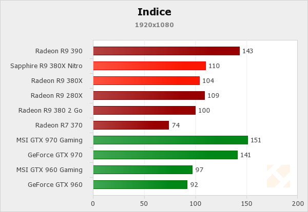

Alors pas sûr que ça soit intéressant d'aller au dessus d'une 970/390. Si il est gsync ou freesync, ça te donne automatiquement la marque de la carte à prendre.
Dans le cas contraire, ça peut se décider en fonction du porte-monnaie vu que la consommation n'est pas un souci: on trouve des 290 à 250€ => www.cdiscount.com/informatique/car [...] 1220g.html
C'est la même carte que la 390, mais avec un o/c moindre (que tu peux faire toi-même, cela dit) et pas de mode semi-passif. M'enfin pour 100€ de moins que la 390, c'est pas des gros inconvénients.
Si le prix n'est pas un souci pour toi, les 970 marchent très bien en FHD. Niveau marque, EVGA > all mais elles sont chères (elles commencent à 380€ quand les premiers prix sont plutôt aux alentours des 330€):
http://www.topachat.com/pages/deta [...] 87735.html
http://www.topachat.com/pages/deta [...] 87252.html
Après, je rejoins quand même guenosnolife: ta 280 devrait encore faire le taf en attendant Pascal et Artic Island qui sont attendus pour la seconde moitié de 2016, même si c'est vrai que passer sur une 970/390 te mettrait un bon coup de boost
http://www.hardware.fr/getgraphimg.php?id=275&n=15
À toi de voir en fonction de ton besoin, maintenant ;)

Merci... J'arrive pas a mettre la main avec un comparatif montrant les R9 280 et les 390... Faudrait que je retrouve un test de la gamme des R9 ça me donnerait une idée. les 390/290 sont en face (en terme de prix/perfs) des GTX 970 c'est bien ça?
