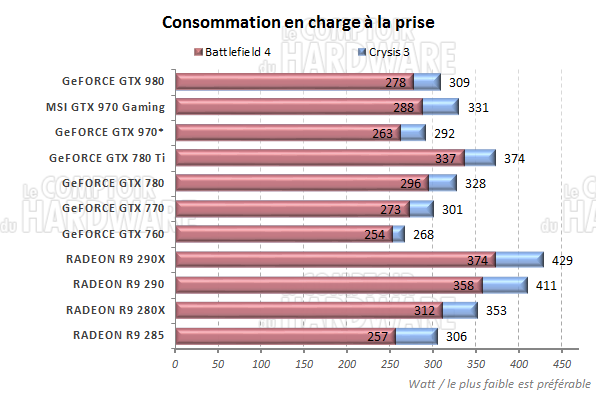

Car sur cette image la consommation est de 330W en jeux
http://www.comptoir-hardware.com/i [...] arge_t.png

| hodown a écrit : Car sur cette image la consommation est de 330W en jeux |
pour une config complète.
Marsh Posté le 25-10-2014 à 21:38:06
oui je suis d'accord la,mais sur un autre site pour gtx 970 ou gtx 980 en sli il recommande 800w minimum
http://www.guru3d.com/articles_pag [...] iew,7.html
Marsh Posté le 25-10-2014 à 21:45:43
A 170W la simple 970 ce qui fait 340W pour 2 cartes, j'aime autant dire que même une grosse 500W pourrait faire l'affaire pour un SLi de 970...
800W on est plus dans le marketing, on est dans le n'importe quoi.
