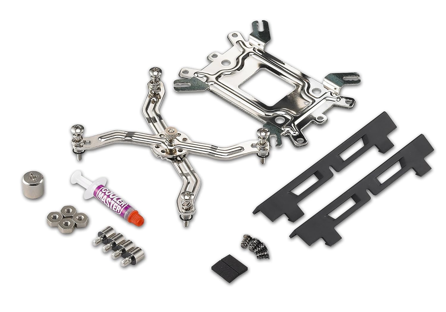

Par contre je n'arrive  pas a savoir si le ventilo Hyper 212 Evo est compatible avec le i7 4790 K.
Le pros a un socket 1150.
Sur certains sites les deux semblent compatible comme dans les caractéristiques de matériel.net, et sur d'autre apriori ça ne passe pas.
Quelqu’un pourrait m'éclairer la dessus? :??:
Marsh Posté le 14-04-2016 à 17:53:12
Generalement ce genre de ventirad est compatible avec tous les derniers sockets. Le kit de montage qui va avec semble confirmer ca:
http://ecx.images-amazon.com/image [...] L1500_.jpg
