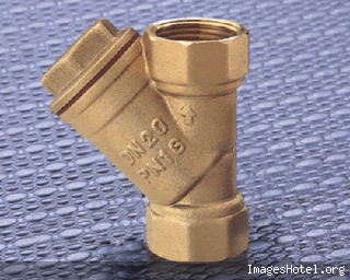

ben la valve ressemblerait à ça : http://www.imageshotel.org/images/vivskate/valvebille.png
en bas on relie la seringue, à droite (ou ya la flèche) c'est la que l'air entre et l'anti retour empêche l'air de sortir par là, puis le 3eme tube (a gauche) laisse passer l'air jusqu'à une bonbonne mais l'empêche avec un autre anti retour de revenir dans la seringue ...

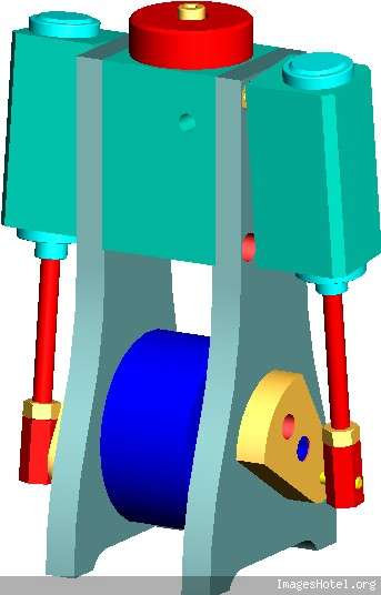

pour le système on part d'une machine à vapeur : http://www.imageshotel.org/images/vivskate/machinevapeur.jpg

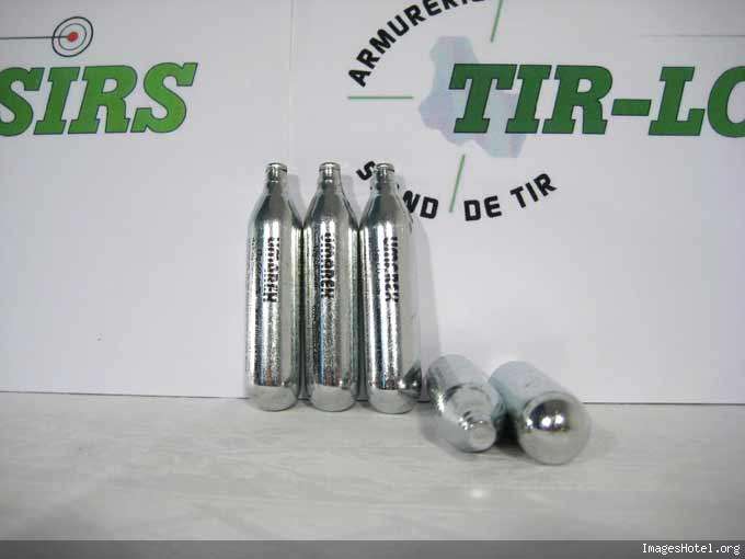

sauf que pour nous le bitaunio bleu est un moteur les "bras rouges"  sur les cotés sont des seringues, le fait que le cul du piston de la seringue soit fixer sur le bitaunio jaune fait exécuter une translation au piston de la seringue de distance égale au diamètre qu'il décrit ... l'air est alors poussé dans une bonbonne comme ça :
http://www.imageshotel.org/images/vivskate/cartouchesco2re.jpg
j'espére que c'est plus claire mais demain je prendrais des photos ^^ !!!
