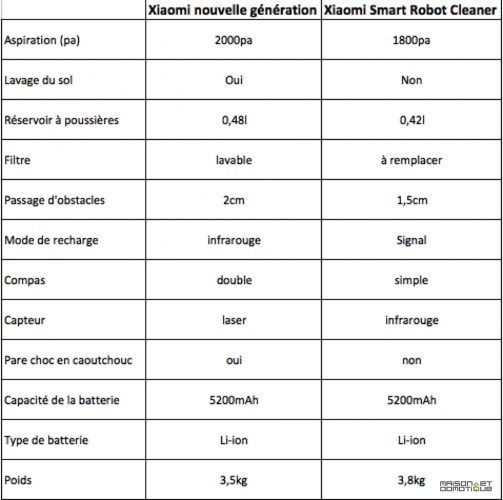

5/ Le chouchou du Forum les Xiaomi
Xiaomi a débarqué sur le marché en 2016, 10 ans après les autres, mais avec un produit très high tech (connecté, cartographie LIDAR) et fiable.
Le V1 coute environ 250€ https://www.gearbest.com/robot-vacu [...] d=12824847
Le V2 coute 450€
Test du V1: http://www.planetenumerique.com/Te [...] metre,3262
Les deux produits sont au top, surtout le rapport qualité/prix du V1.
Attention tout de même, ces produits sont vendu sans garantie
Personnellement: j'ai le V1 depuis 1 an, je suis toujours bluffé, le produit est au top.
