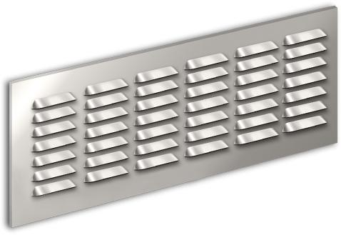

En fonction du nombre de watt a dissiper une circulation naturelle à l'aide de grille d'aération comme celle qu'on place sous les frigos dans les cuisines intégrés devraient suffire je pense.
Une en bas et une en haut, dans le flux d'air et l'air circulera tout seul.
Si ventilation forcée, penser à protéger les ventilateurs avec un filtre (type hotte de cuisine) pour éviter d'encrasser encrassement.
http://www.blindagesdefrance.fr/images/grilles-aeration-persiennes.png
Message édité par flightman125 le 16-09-2014 à 13:15:46
