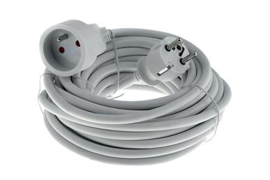

Marsh Posté le 02-01-2016 à 18:53:50
ReplyMarsh Posté le 02-01-2016 à 18:54:31
Si ça se branche pas sur une prise, tu achètes une prise au rayon elec avec une petite ralonge et tu branches ta ralonge et la prise sur le transfo de ce que tu auras acheté ...

Marsh Posté le 02-01-2016 à 19:00:17
paracyber a écrit : Si ça se branche pas sur une prise, tu achètes une prise au rayon elec avec une petite ralonge et tu branches ta ralonge et la prise sur le transfo de ce que tu auras acheté ... |
Je connais rien en électricité mais chez leroy merlin ils m'ont dit que c'était faisable mais ont parlé de la prise "terre"...
Si je branche comme vous dites, ça risque pas d'être dangereux ? Désolé j'y connais rien
