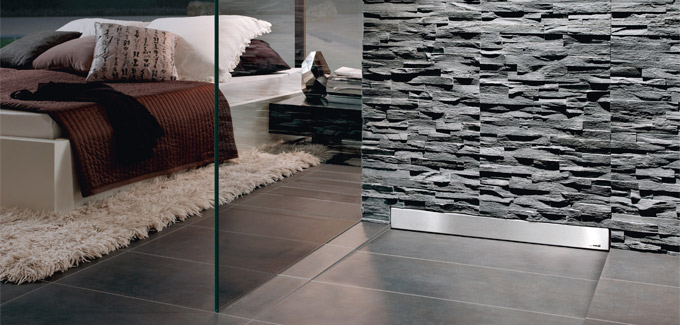

- après avoir lu de nombreux témoignages, j'ai opté pour un receveur Wedi à carreler. 180x90 que j'ai redécoupé pour adapter à mes "murs-pas-droits"
http://reho.st/i10.twenga.com/mobilier/bac-a-douche/receveur-a-carreler-180x90cm-tp_5167349532927918483f.jpg
Rien à redire c'est du bon matos, je recommande.

Oui j'ai vu ce système d'évacuation, y-a même encore mieux :
http://www.deco-salledebains.fr/wp-content/uploads/2013/02/201302-20-douche-italienne-2.jpg
Mais le prix... ça pique  :o

Ah oui, j'avais vu ça aussi, dans un catalogue geberit je crois. C'est clair que c'est encore mieux, mais oui, j'imagine le prix.
Celui auquel je pensais c'était ça :
http://www.pointp.fr/carrelage/rec [...] di&xtcr=19
Comparé au tiens, on est à plus du double en prix
http://www.pointp.fr/carrelage/rec [...] edi&xtcr=7
Sans compter la plaque de finition du caniveau qui vaut une blinde (comme toutes les finitions un peu stylé en fait)
