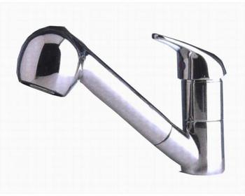

J'ai mis un mitigeur a douchette, mais le "bec" orientable ne reste pas en place, il a tendance a revenir au centre.... je pensais que c'était a cause des vis pas serrées, j'ai donc serré a fond mais c'est toujours pareil.
l’accès au dessous pour les boulon est très difficile, vous pensez que ça vient du serrage ou je cherche une autre piste ??
Merci!
Marsh Posté le 13-03-2013 à 10:31:36
| HaKaN_FR a écrit : Hello, |
Flexibles tordus ? ça arrive souvent quand on les serres sur l'arrivée d'eau... Attention, ne pas se fier à la gaine autour du flexible qui peux paraître normale.
Marsh Posté le 13-03-2013 à 17:16:08
Comment je peuux le savoir? La gaine a l air normal.
On voit meme pas a travers la gaine ![]()
Marsh Posté le 13-03-2013 à 17:20:48
| HaKaN_FR a écrit : Comment je peuux le savoir? La gaine a l air normal. |
tu le tâtes
