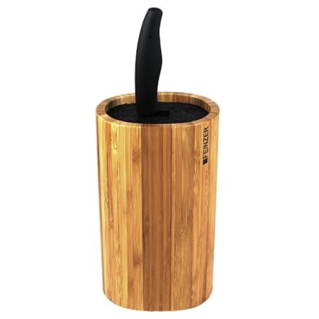

J'en ai une comme ça, où j'ai tendu un tissu dessus pour protéger mes lames, ça va très bien ![]()
Marsh Posté le 07-05-2014 à 09:59:08
Photo du HB ?
Marsh Posté le 07-05-2014 à 10:37:34
Il me semble qu'il est passé sur le topic des retours assez négatifs vis-à-vis de ce genre de système. Les critiques portaient sur le côté impossible à nettoyer des multiples picots maintenant les couteaux.
Marsh Posté le 07-05-2014 à 11:38:10
Si ton couteau est un minimum affuté tu dois bien les défoncer aussi.
