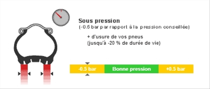

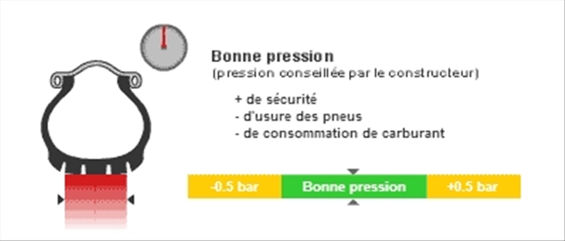

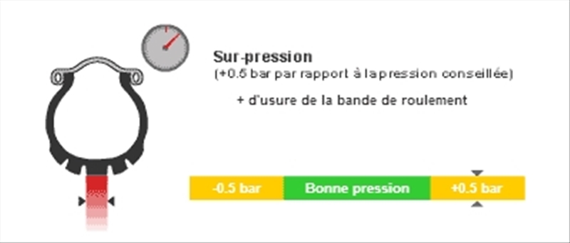

La pression

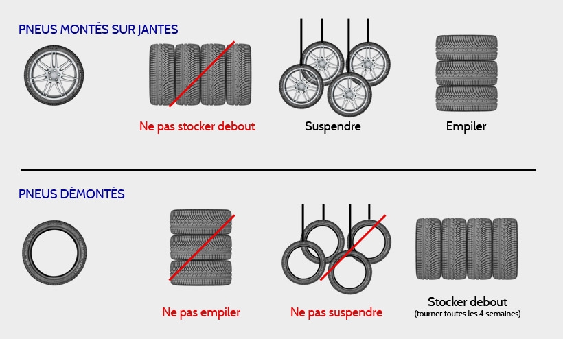

Stockage des pneus :
Selon que les pneus sont montés ou non sur jante, les règles de stockage diffèrent.
