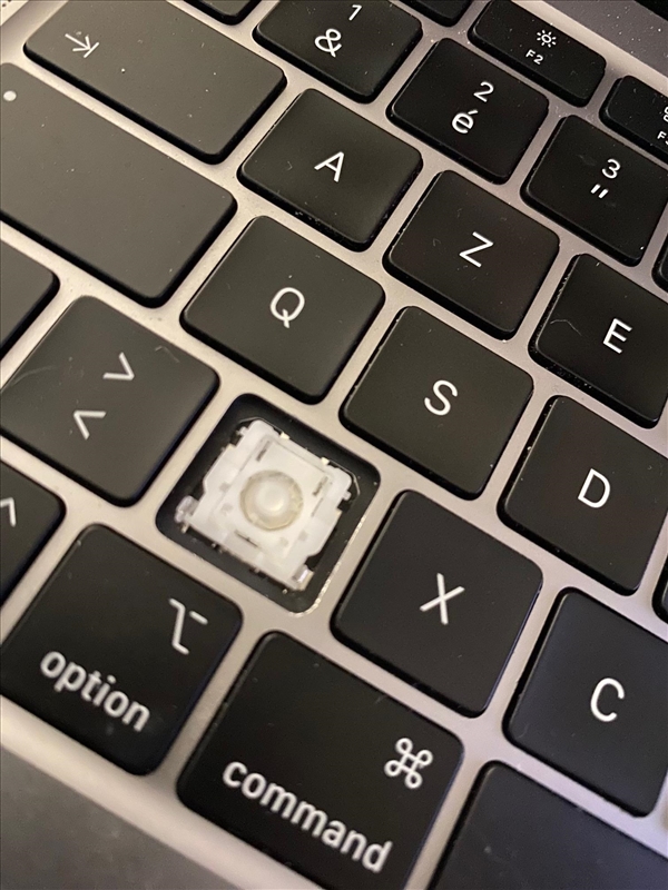

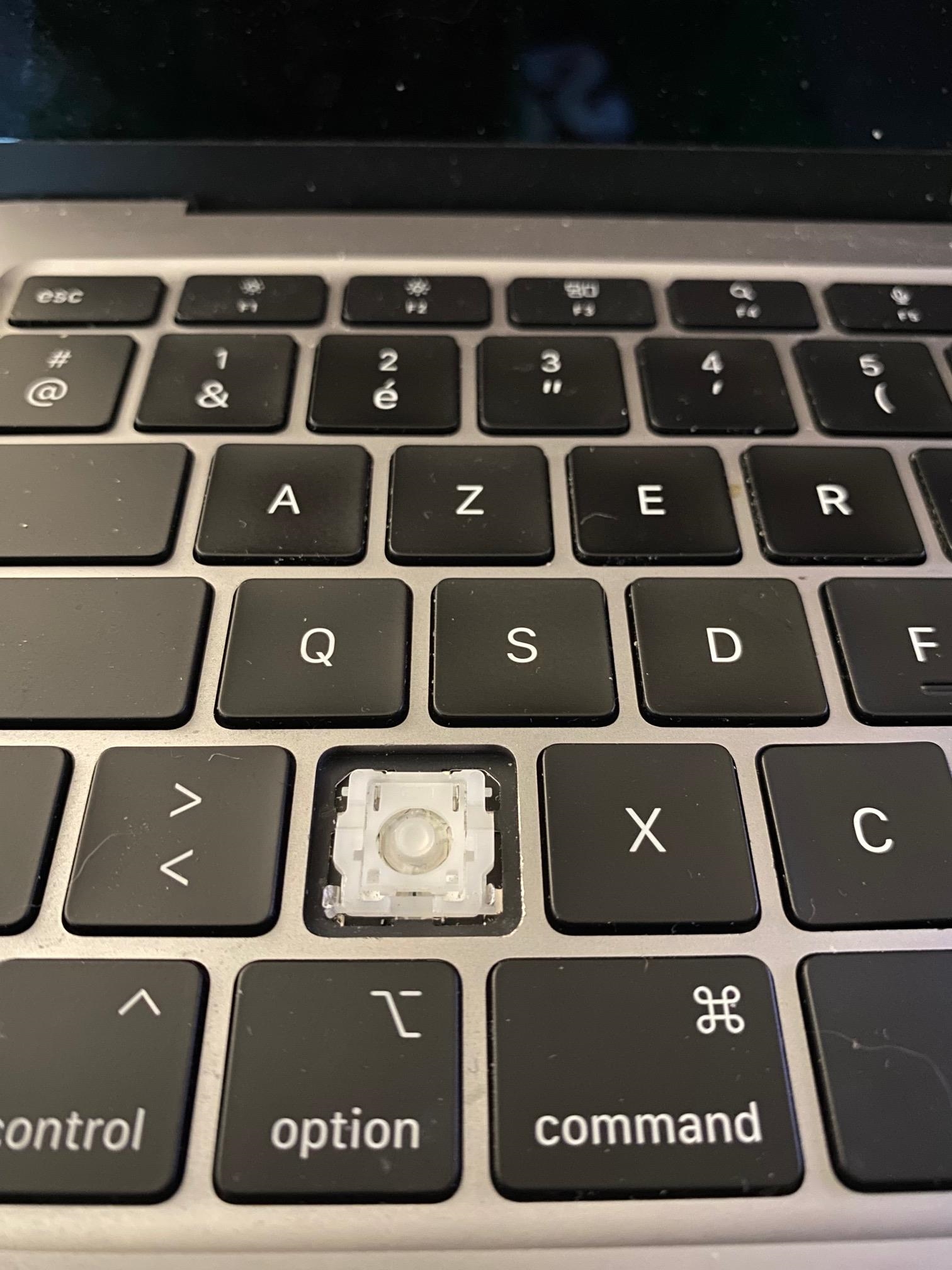

Vu comme ça je dirais que la touche se clipse d'abord par le haut.
Il faut enfiler les ergots du haut de "papillon" blanc dans les encoches de haut de la touche en la glissant vers le haut. Quand elle est enclenchée en haut faire pression sur le bas de la touche et elle devrait se clipser en bas.

bmael a écrit : Hello, |
j'y ai passé des heures, il doit y avoir un truc cassé / manquant. Je suis même allé dans une association de ma ville qui répare des ordis, un mec y a passé deux heures, en vain.

Normalement, toute la partie blanche en plastique ne peut-elle pas se déclipser, et alors il suffirait de la remplacer ?
C'était comme ça avant, la touche "surface contact doigt" d'une part, et le clipse plastique blanc un peu transparent de l'autre, mais cette dernière partie était bien démontable et elle était identique sur toutes les touches de même taille...
Je parle du "cadre" autour du rond où la pression se fait évidemment...
Ils ont peut-être changer le système depuis, mais changer tout le clavier juste parce qu'on ne peut reclipser la touche là, ça me parait aberrant
EDIT : par "expérience" quand une touche ne se reclipse plus, c'est qu'il y effectivement l'un des ergots de pété et/ou l'une des encoches sur le revers de la touche, qui servent à accueillir les ergots justement, qui est pétée...
Si ensuite ta touche W fonctionne très bien en appuyant dessus, alors ce n'est "que" ça je pense...

C'est arrivé subitement, pas de chute, pas de tentative de declipsage de la touche W ; soudain la touche W est devenue toute raide, "enfoncée" dans son logement.

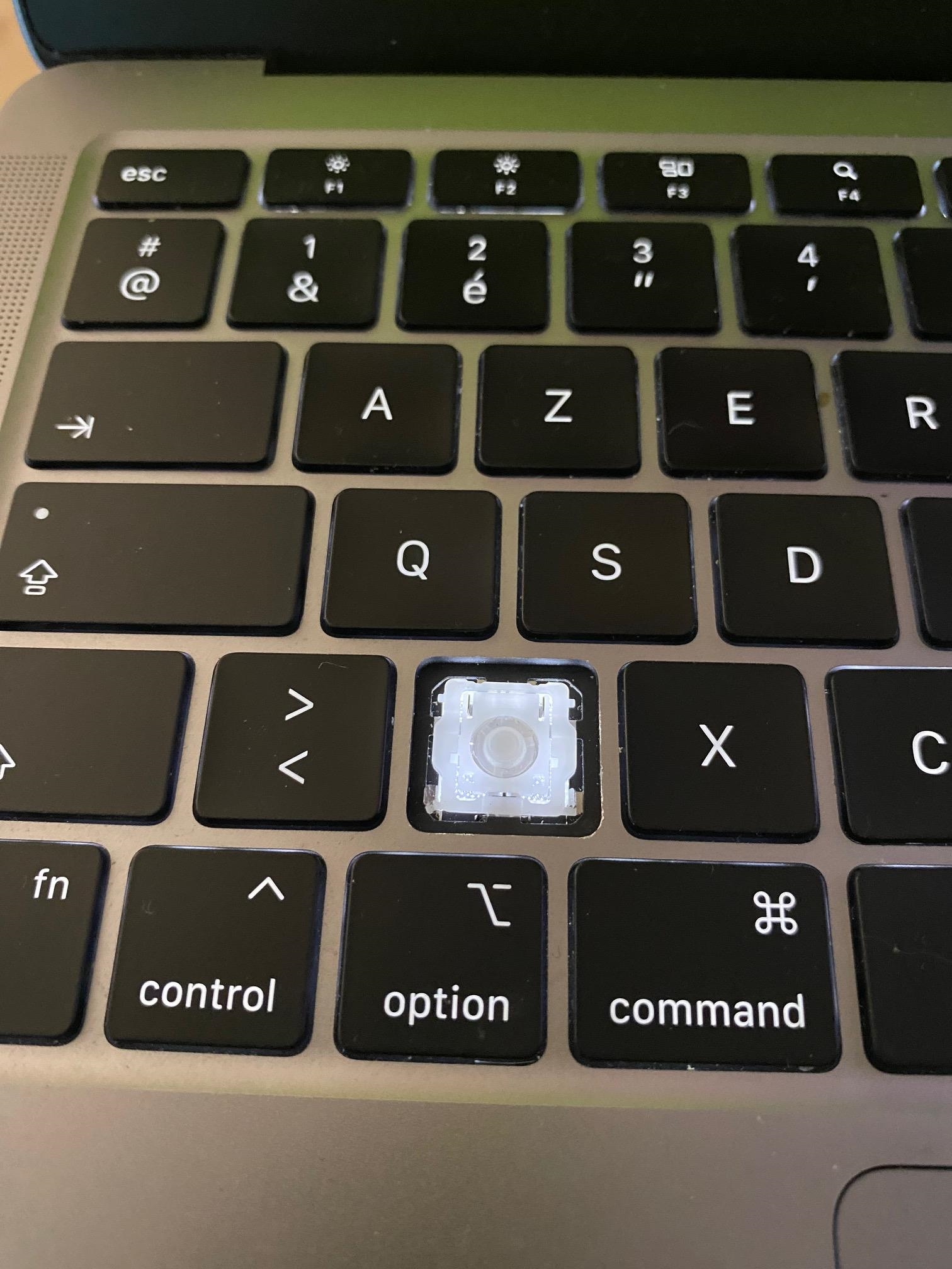

La touche fonctionne quand on appuie au milieu de la tétine blanche.
La réponse d'Apple : pas de garantie ? pas d'Apple Care ? il faut changer tout le clavier.

je les avais déjà contacté suite à mes échecs de redressement :
Citation : Ok. Quand c’est tordu comme ça, on peut essayer de redresser, mais le mécanisme aura peut être du mal à tenir ou la touche n’aura pas le même toucher que d’origine. Il faut voir ce que ça donne, sinon changer le top case du coup (250€) |

Regarde des videos comme celle-ci surtout
https://www.youtube.com/watch?v=vEKZKkGQZ3Y

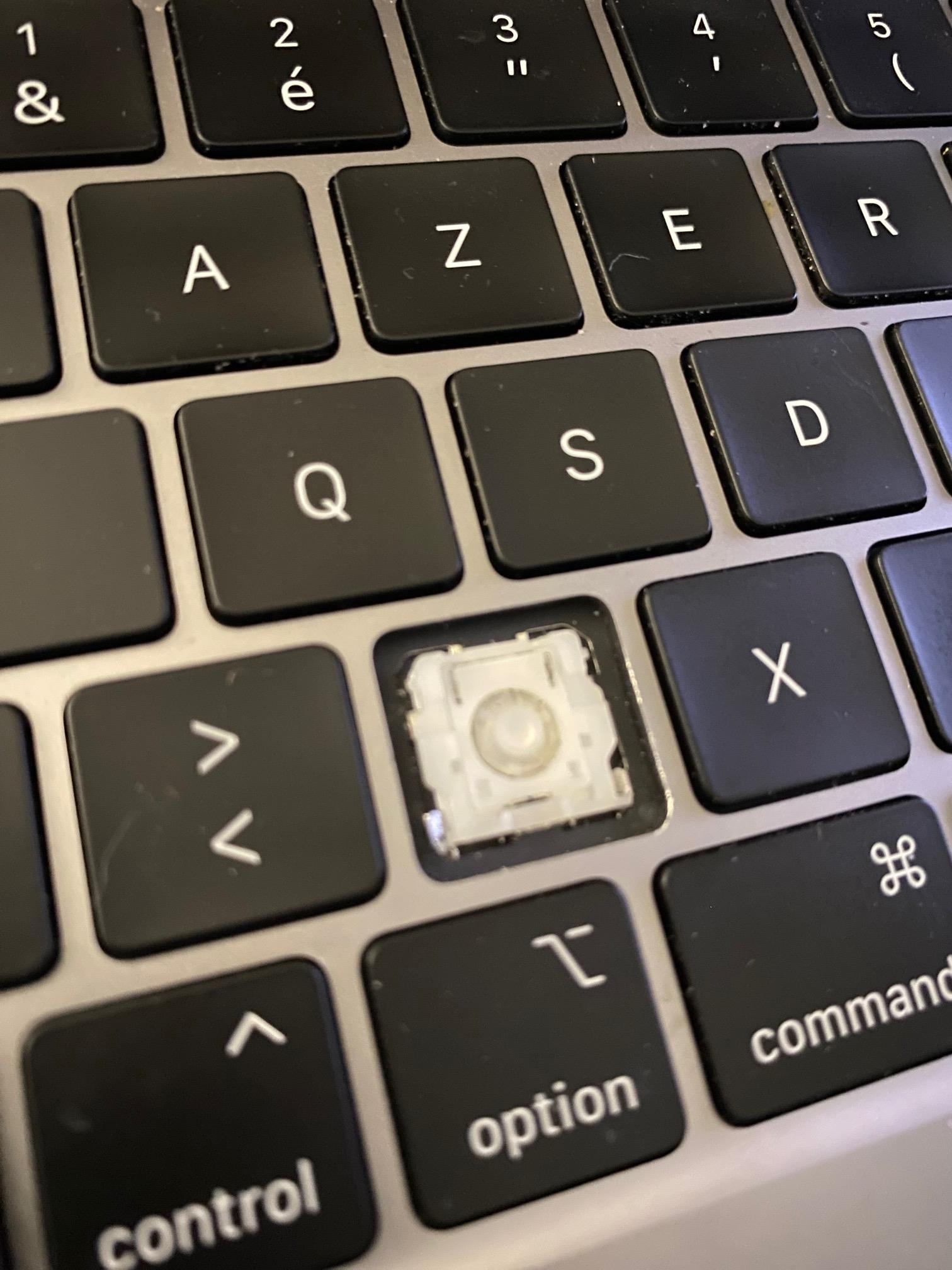

Comme dit, il y a la touche en elle-même, la surface, et il faut voir si elle est abimée
Et ensuite, ce qui pourrait te sauver, il faut regarder la fixation (cadre plastique fragile autour de ta touche qui fonctionne et c'est là l'essentiel)
si le cadre en plastique léger est cassé, il peut se changer, ça te coutera une misère...
si une fois retiré la touche (déjà fait) et une fois retiré le cadre de fixation de la touche, tu t'aperçois qu'il y a un problème insoluble sur la partie restante visible et qui doit être solidaire à tout le clavier alors c'est moins bien et c'est pour ça qu'on te revoit sur le changement de clavier intégrale
Mais avec la video, essaie de bien voir l'origine de ton problème
Et je croise les doigts pour que ce soit uniquement le cadre de fixation de la touche...
Et s'il te semble nickel, alors il faudrait le retirer comme sur la video et voir s'il y a quelque chose qui cloche en-dessous (et croiser les doigts encore pour que ce soit "réparable" sans tout changer...
Bien sûr, fais bien attention à ce que tu fais, regarde bien les video, et ne fais pas si tu n'es pas sûr, je décline toute responsabilité
(moi je ferai comme dans la video, déjà c'est sûr, car j'ai déjà fait de nombreuses fois, retirer une touche et retirer le cadre de fixation, je l'ai fait y a pas longtemps sur un macbook dont la touche était impossible à reclipser... au final en démontant la fixation, j'ai vu que le système papillon n'était en fait pas bien remis, donc le problème était là
Marsh Posté le 20-04-2024 à 11:14:35
cecelamitraille a écrit : Regarde des videos comme celle-ci surtout |

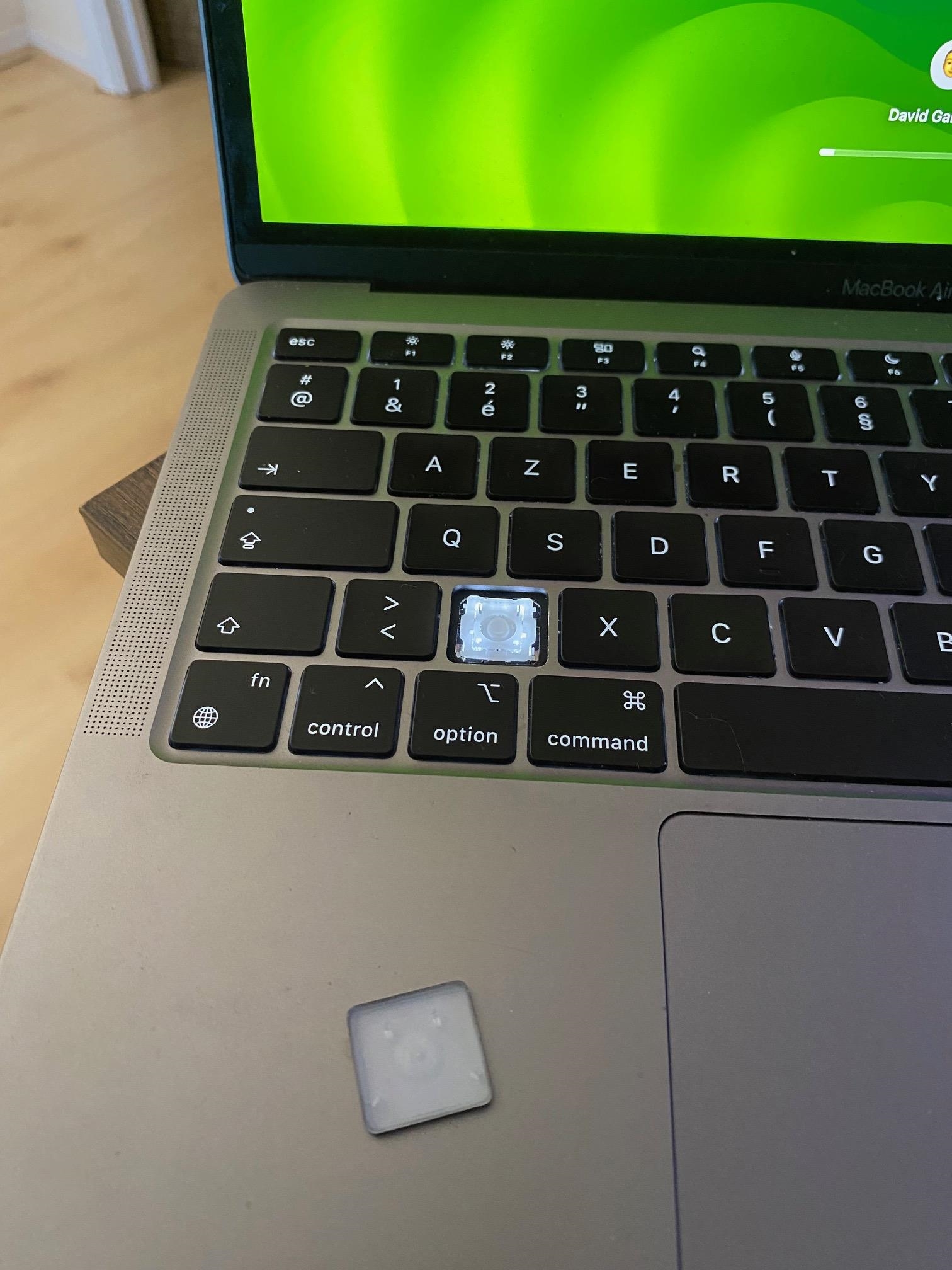

Merci pour le lien, mais je connais déjà cette vidéo, j'ai passé des heures à essayer, et une personne d'une association de réparation de ma ville y a passé également deux heures sans succès. J'ai même dépensé des sous pour une nouvelle touche W et le bidule en plastique blanc, sans succès.

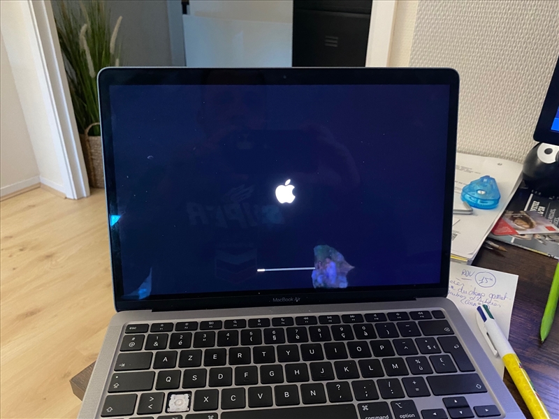

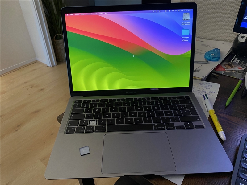

Marsh Posté le 16-04-2024 à 20:41:20
Bonjour / Bonsoir

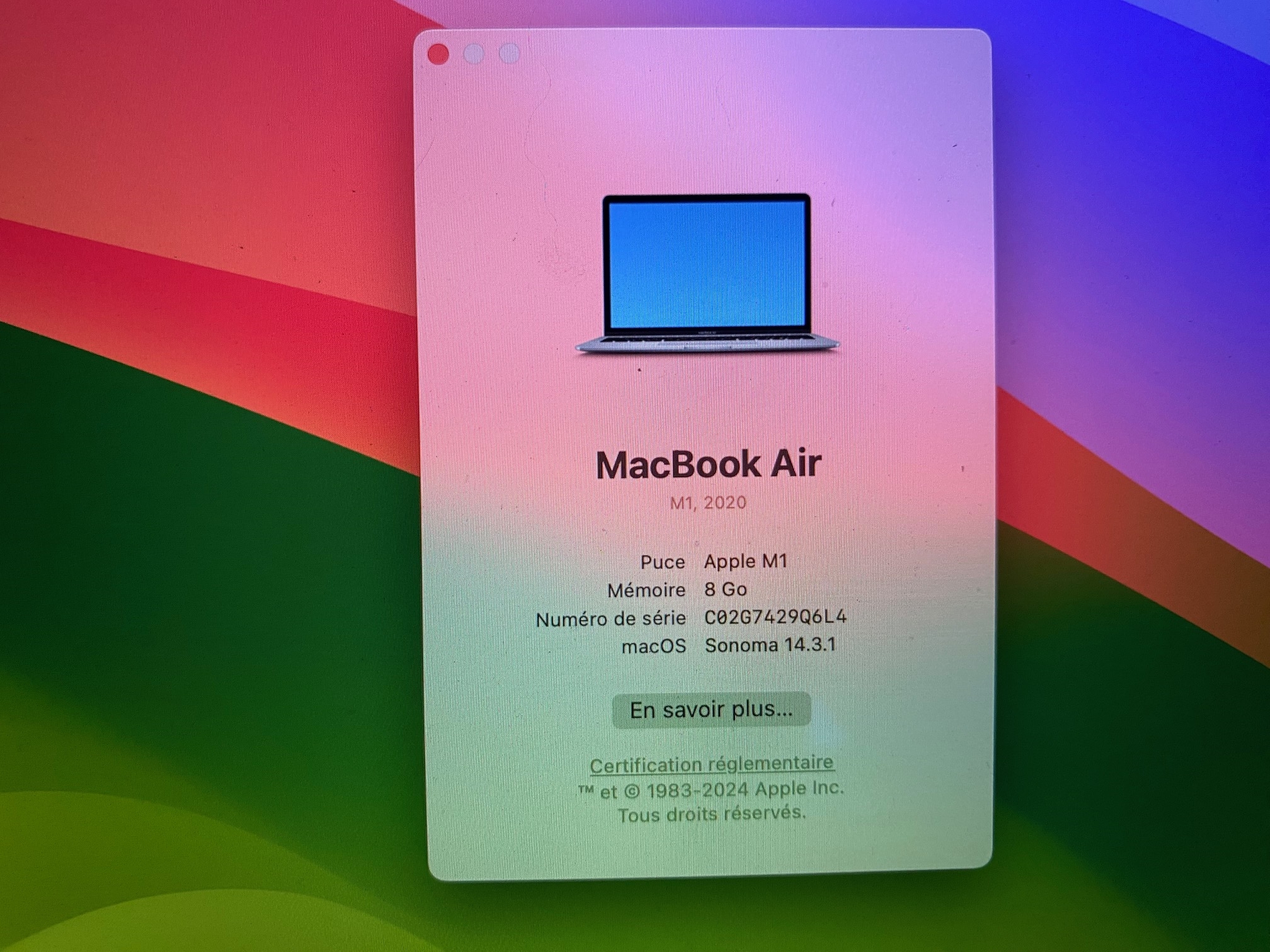

J'aimerais une estimation pour mon MacBook Air M1 gris sidéral, modèle 2020.
Il a 8GB de RAM et 256GB de SSD, et je l'ai acheté sur le refurb Apple en 2021.
Il fonctionne très bien, mais il y a un problème de clavier : la touche W est restée enfoncée un jour, et en voulant la retirer pour voir le problème , j'ai du tordre / casser ce qui permettait de la fixer (ergots ?). Je n'arrive pas à la refixer, et je ne trouve personne à la campagne autour de moi qui saurait réparer ça. Je me suis renseigné dans quelques boutiques sur Clermont, toujours la même réponse : il faut remplacer tout le clavier pour une somme rondelette.
Voici quelques photos :
Merci pour vos estimations
