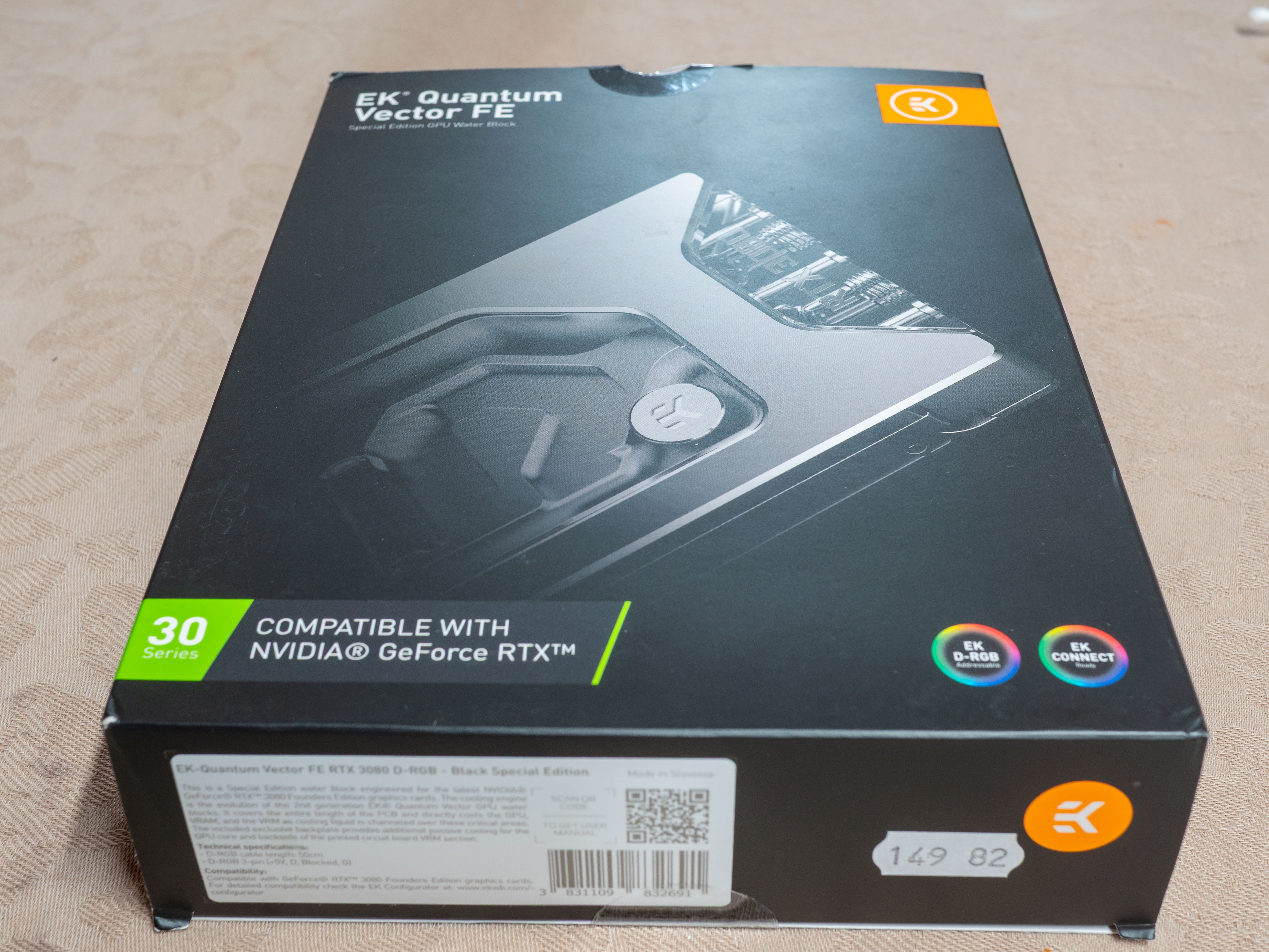

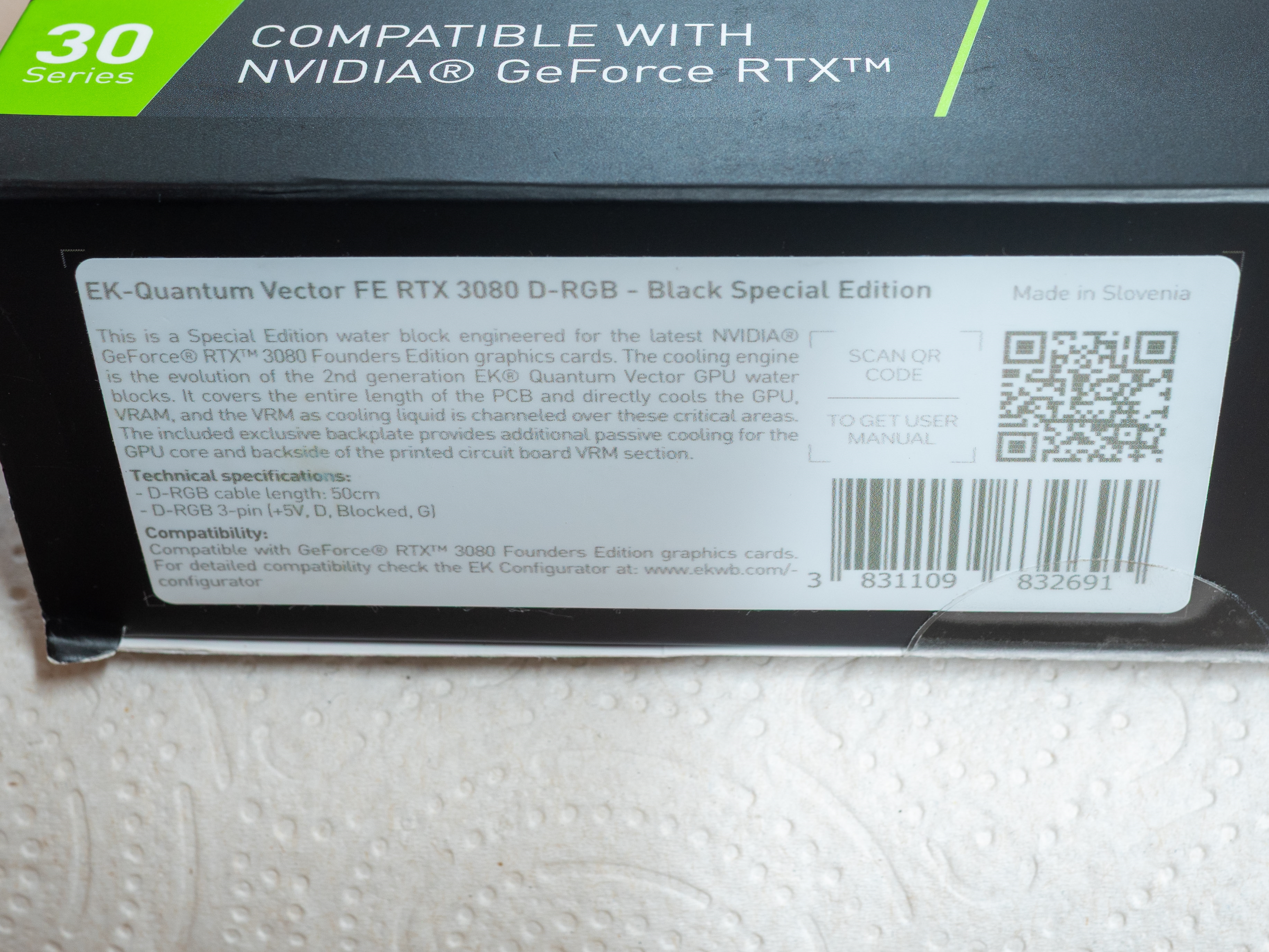

je revends ce waterblock destiné uniquement à la RTX 3080 FE : 60€ out.
Pour info, je l'avais acheté ici, totalement neuf pour 100€ out sans facture.
Il a servi jusqu'au dernières vacances de Noêl dans le PC de ma résidence secondaire (donc environ un weekend sur 2 et durant les vacances scolaires).
Je viens de le nettoyer intégralement : il est dans un état irréprochable. Il n'y a aucune trace de corrosion (merci le EK Cryofuel Clear dilué au 1/10 avec de l'eau déminéralisée).

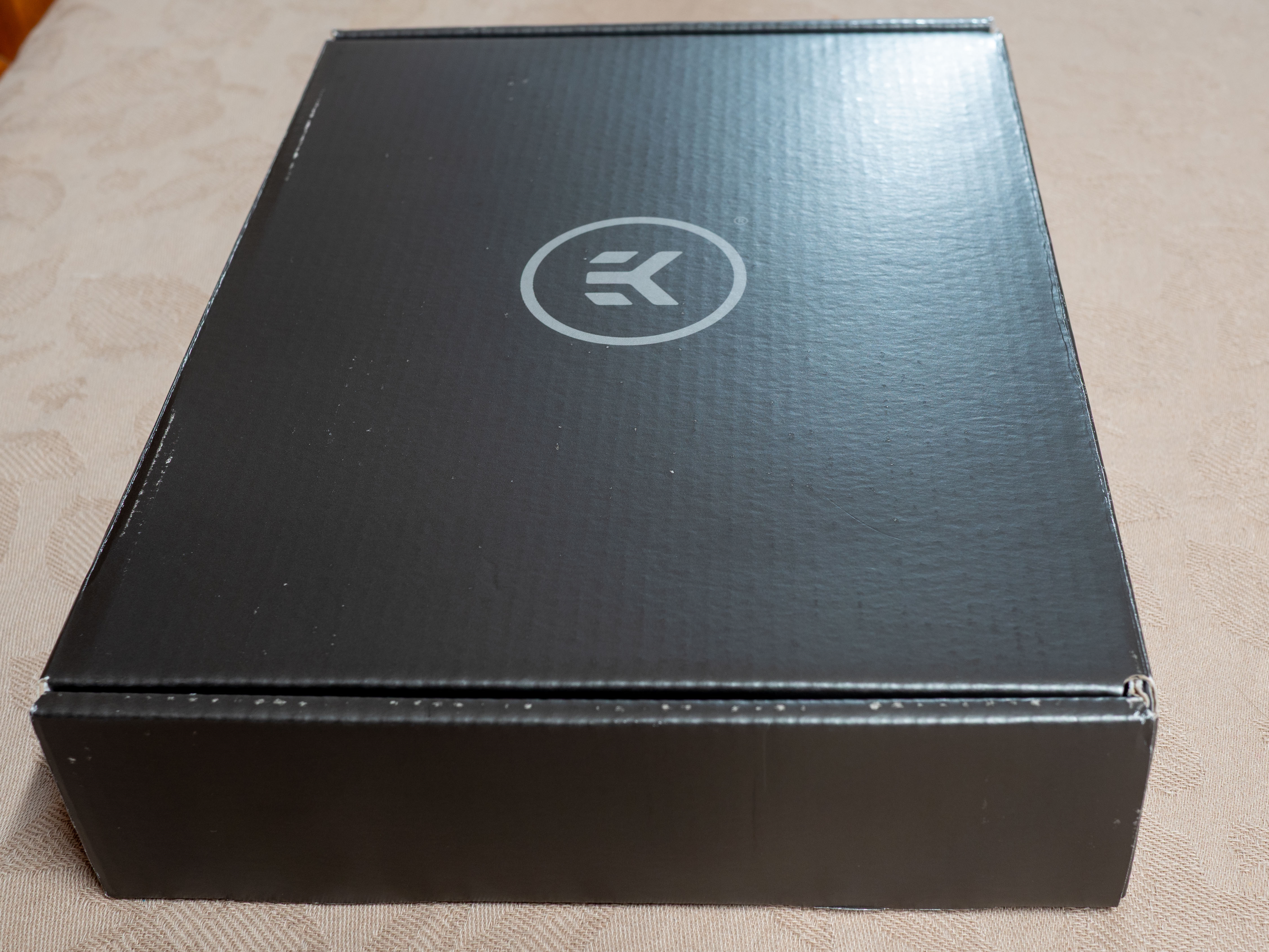

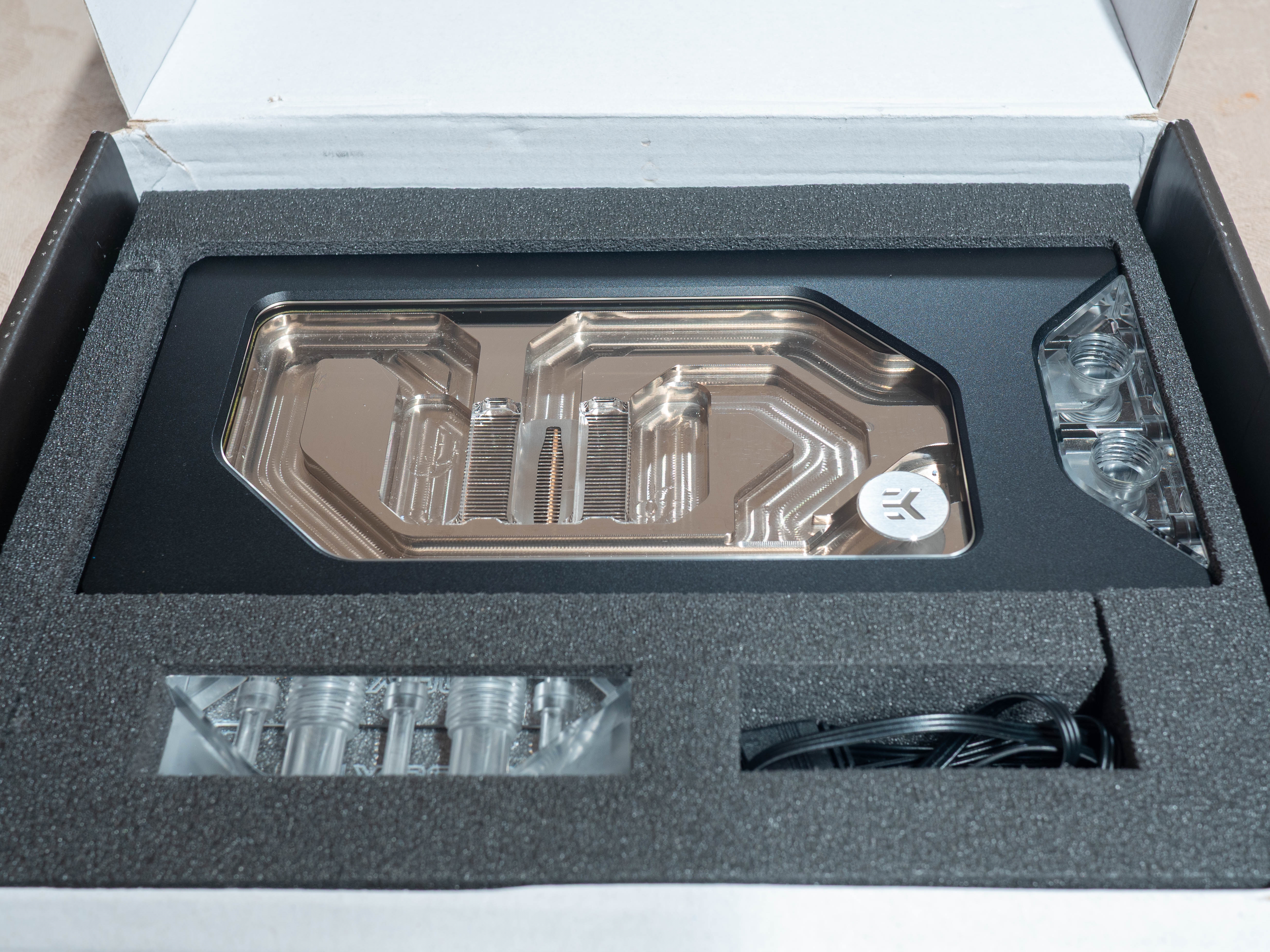

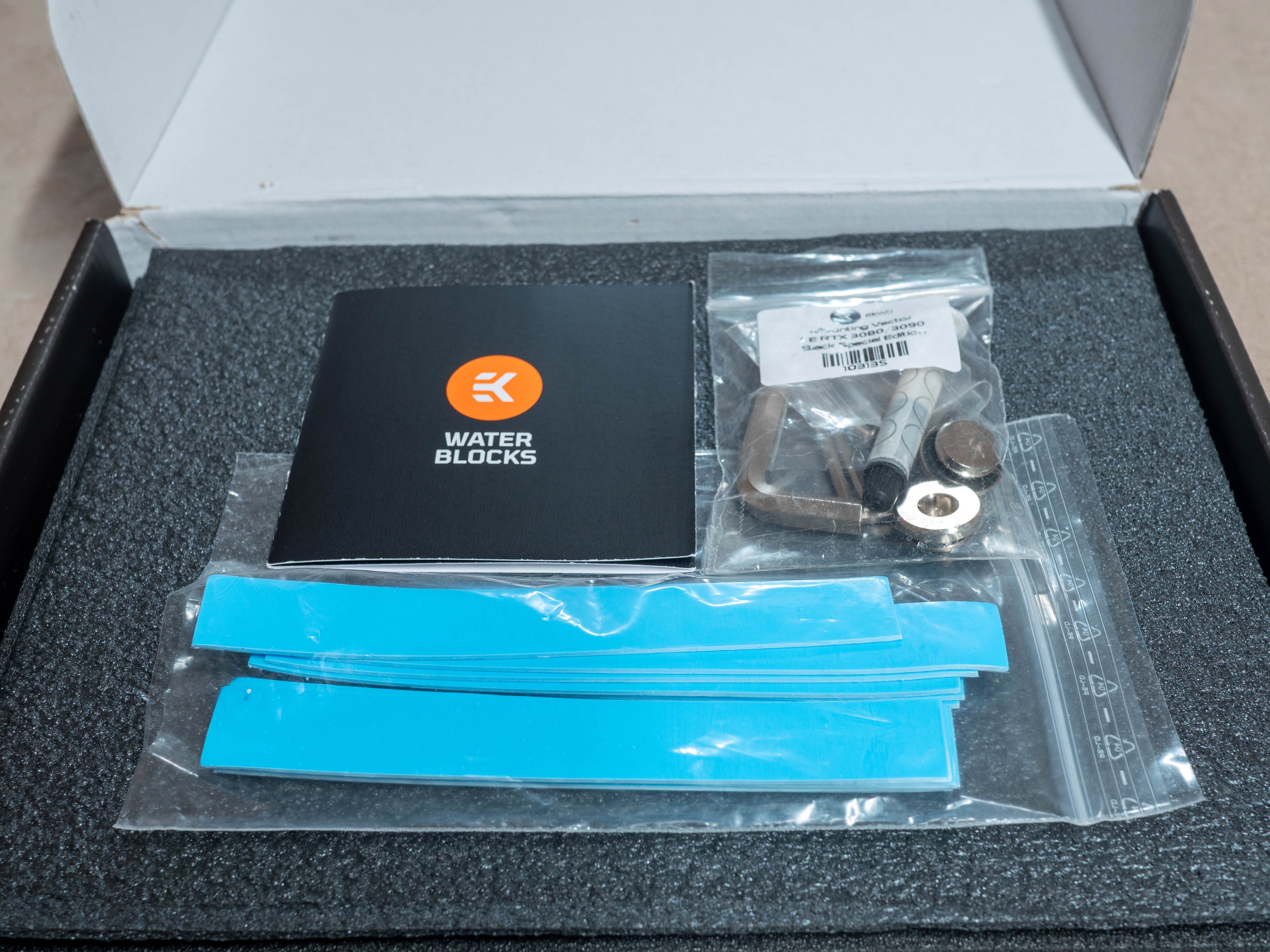

La boîte est en très bon état et le bundle est complet : tout est là (tube de pâte thermique et pads thermiques intacts car j'ai utilisé du Thermal Grizzly). La notice est à télécharger avec un qrcode. Les vis restantes sont inutiles pour une 3080 et sont destinées au montage de la version 3090, elles partagent la même visserie.
Si vous le souhaitez, vous n'aurez donc pas un centime de plus à dépenser.
Je mets quelques photos ici et les détails du "nettoyage/remontage" en spoiler pour les plus curieux/craintifs :

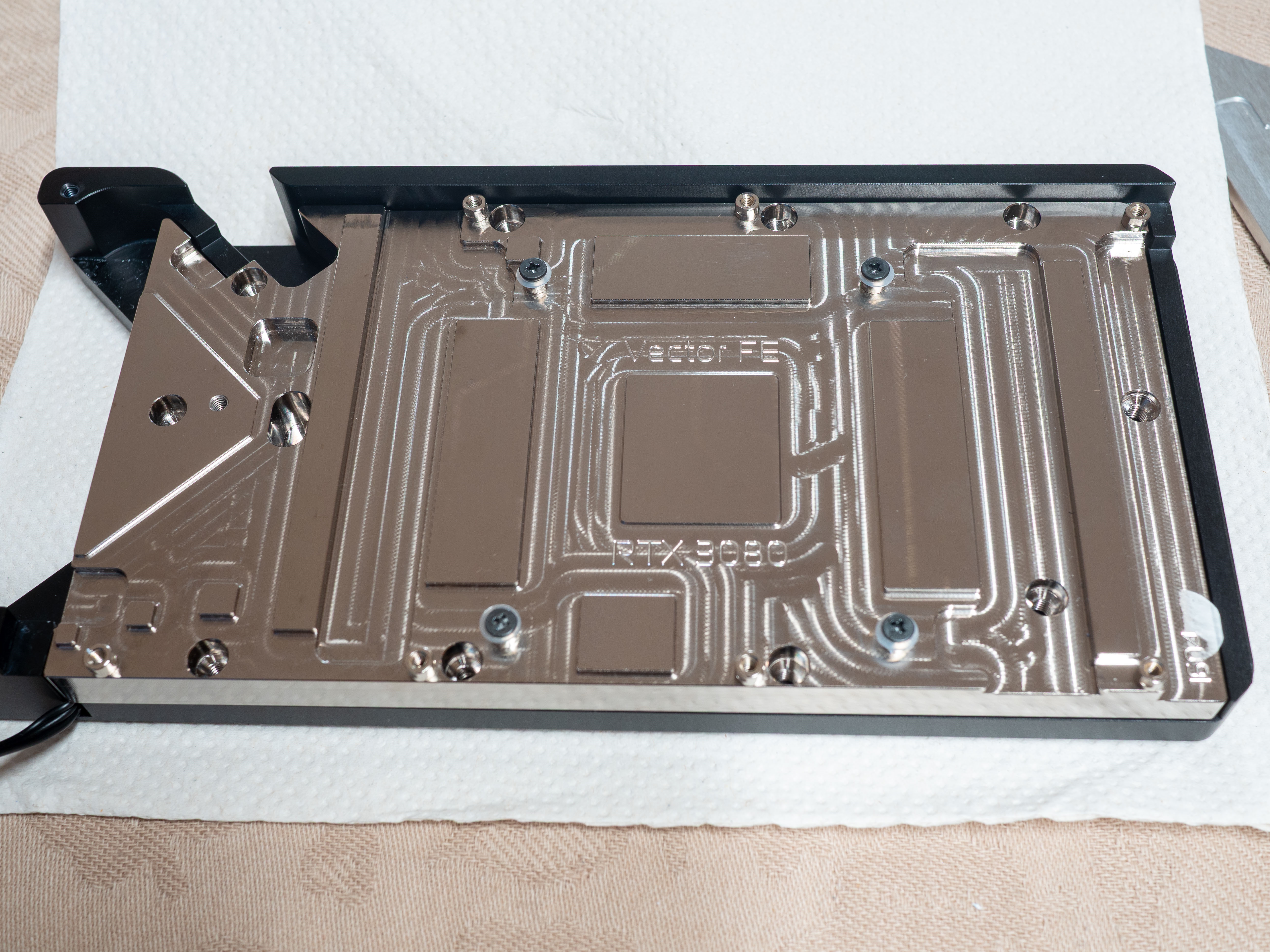

NB : tout est fourni pour démonter/remonter sauf un cruciforme (PH0 ou PH1, je ne sais plus trop) que l'on a tous à la maison.

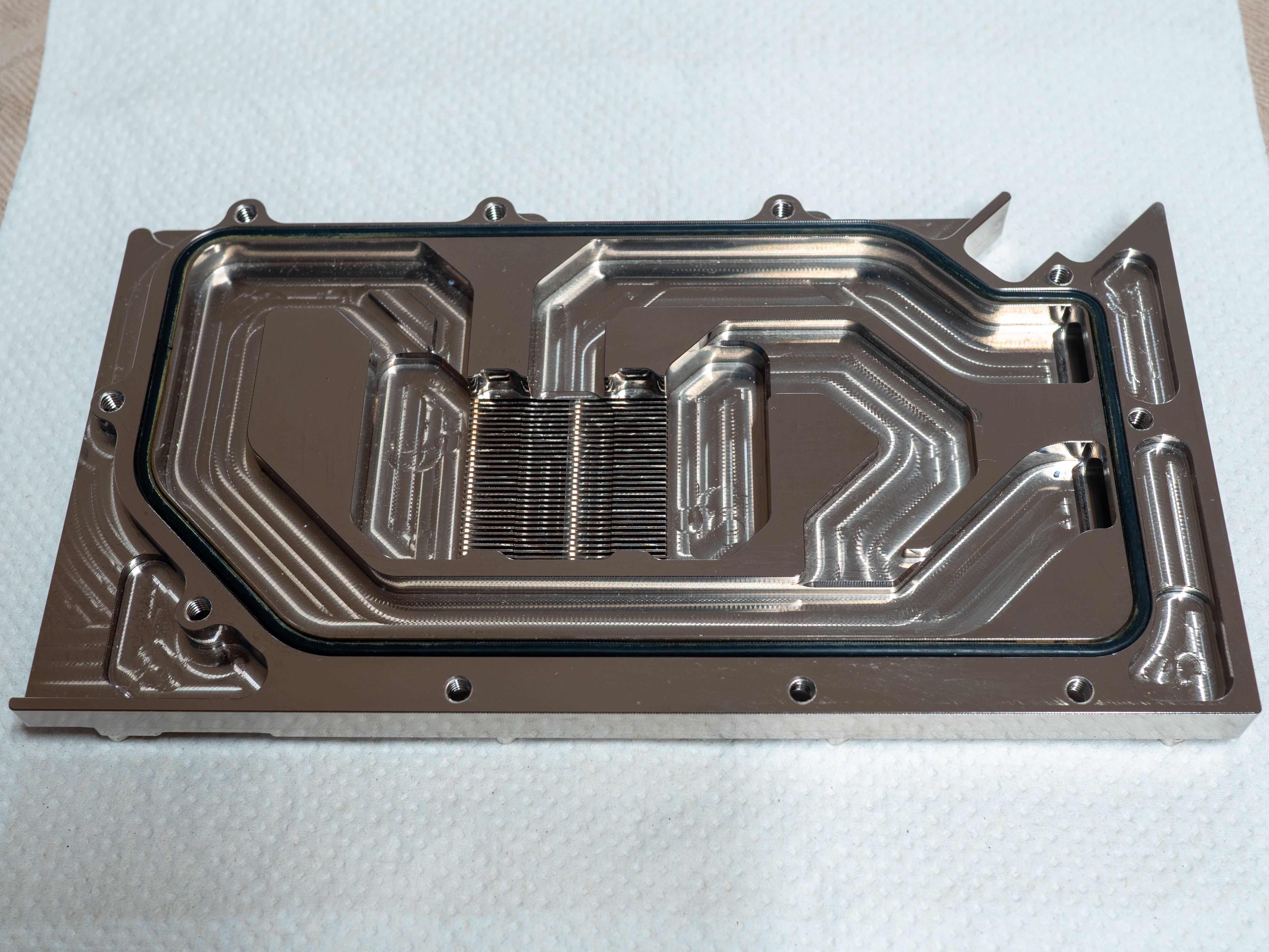

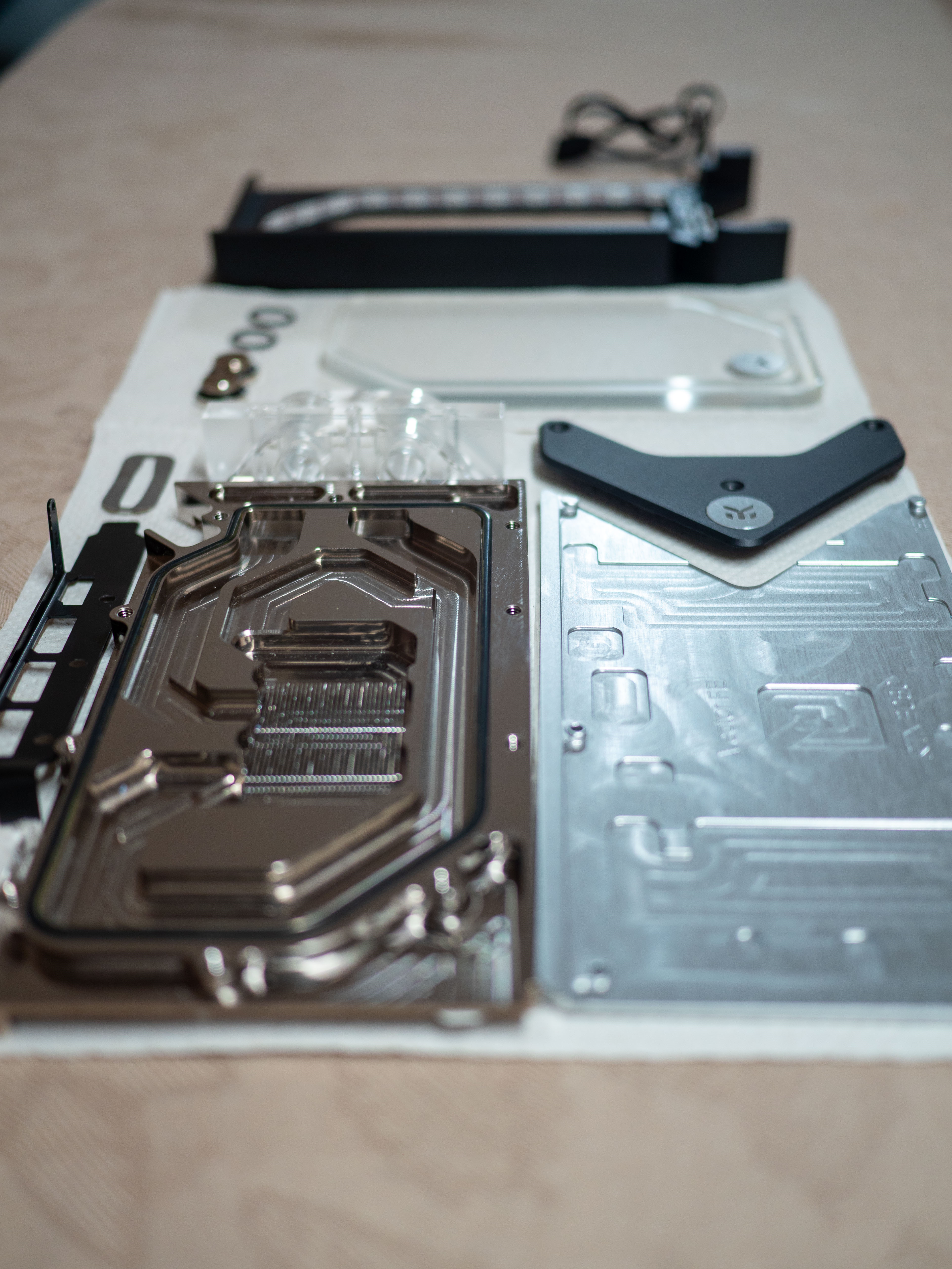

Une fois tout désassemblé :

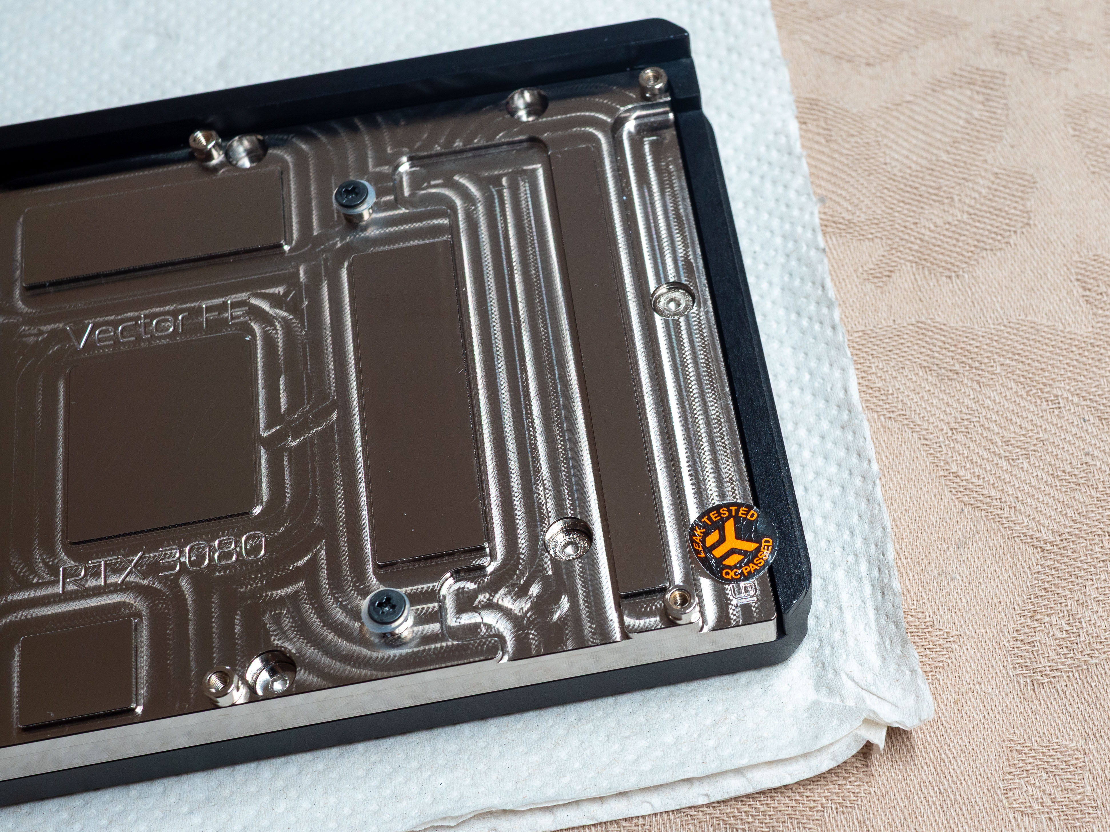

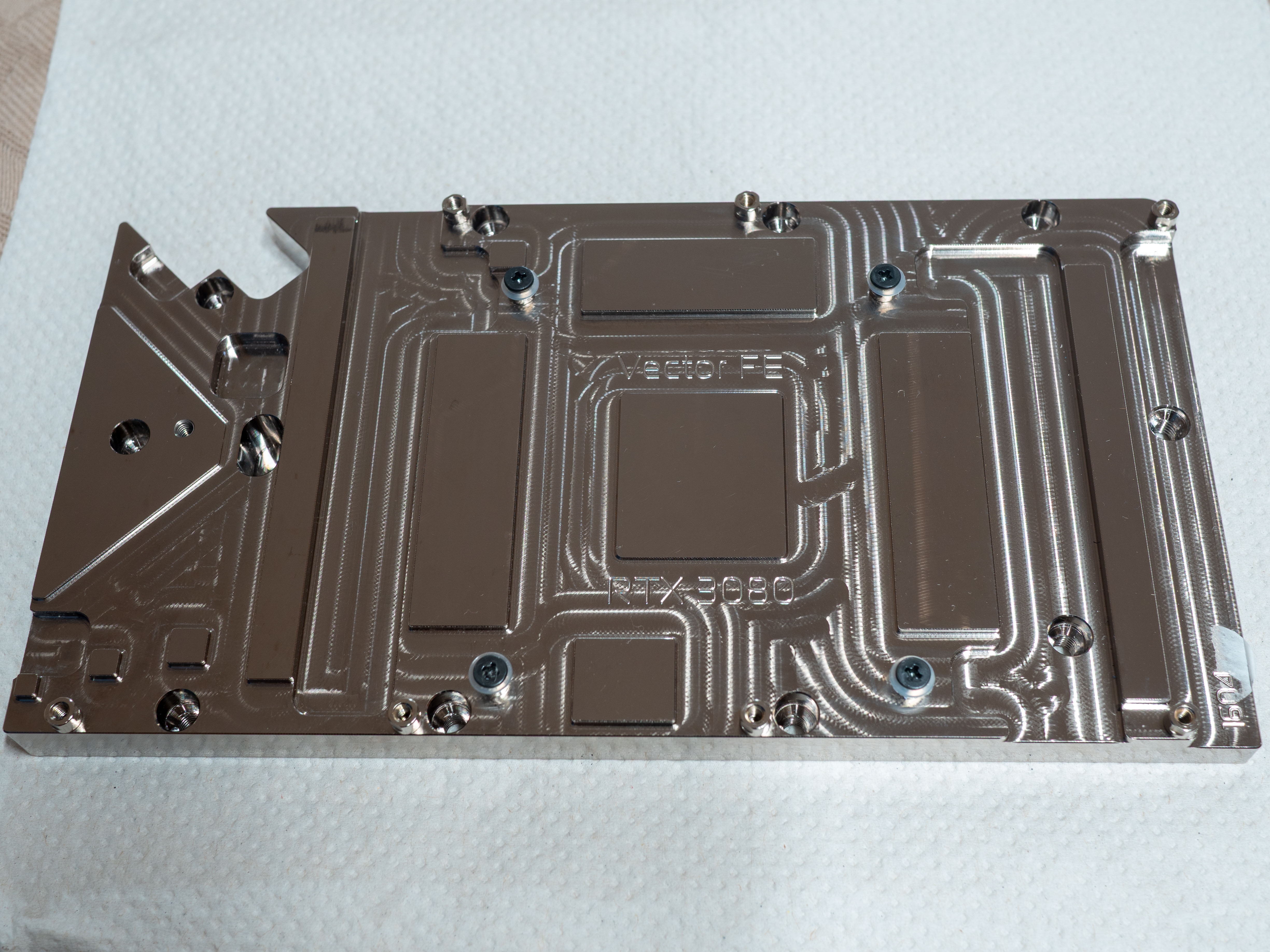

Après un nettoyage à la brosse à dent et au savon de Marseille suivi d'un rinçage à l'eau distillée et d'un bon coup de microfibre :
Sur la première photo, vous noterez la présence des 4 vis cruciformes noires et de leur washer en plastique blanc qui permettent de fixer le PCB sur le bloc : je les laisse là pour ne pas les perdre.
Sur la dernière, la jet plate maintenue par deux bouts de plexi qui facilitent grandement le remontage!

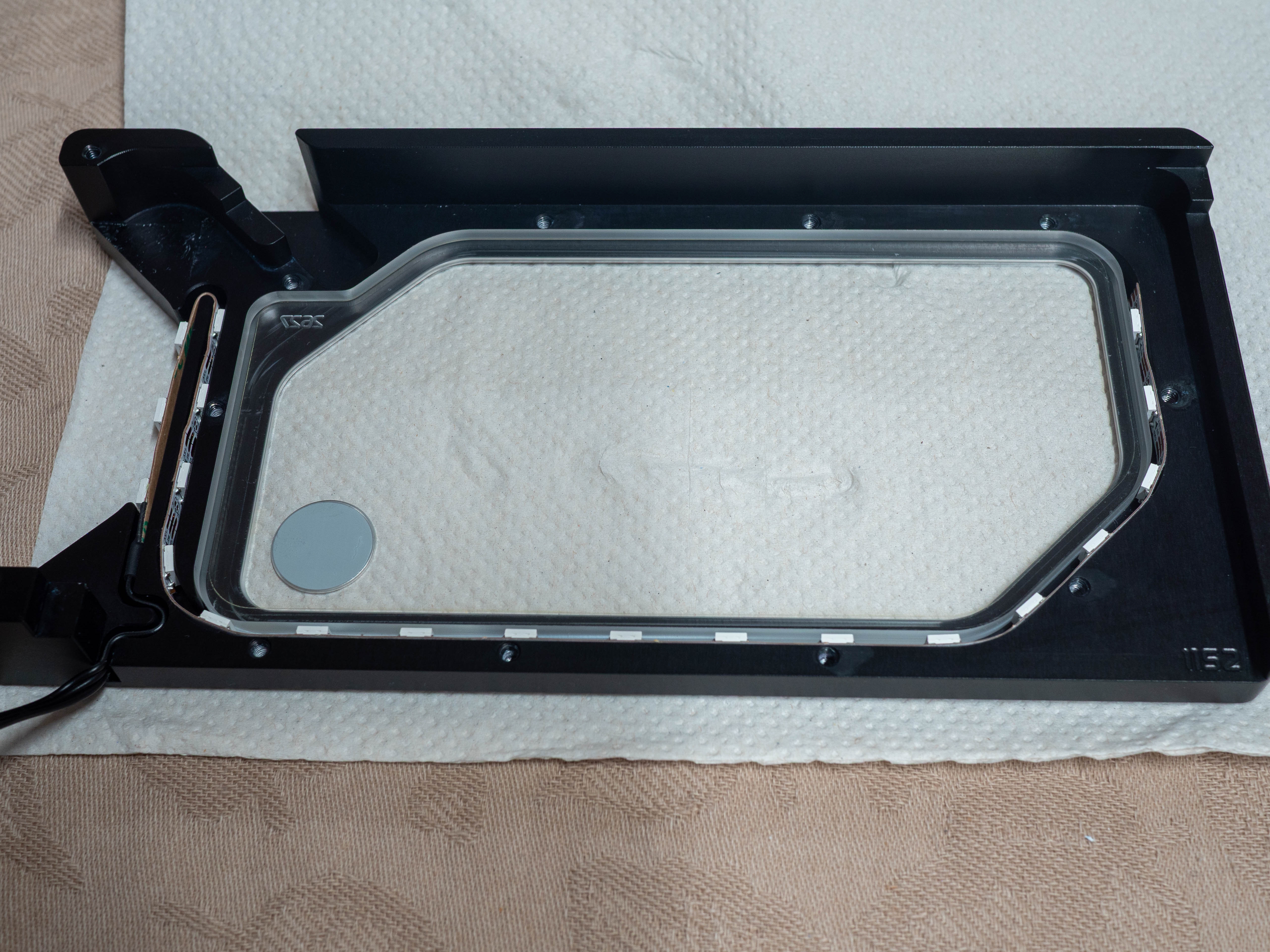

Ensuite, on replace la façade en plexi (nettoyée de la même façon) sur le cadre noir qui supporte aussi la bande de LED D-RGB :
Là, c'est la partie la plus délicate (surtout au démontage) : ne pas foirer les têtes de vis... J'ai utilisé la plus petite des clés fournies en la tenant toujours par le petit côté pour exercer le couple le plus faible et en faisant quelques tours sur chaque vis, comme pour les goujons d'une roue.
J'aime les remettre exactement comme elles étaient au départ même si elles sont toutes identiques : après les avoir dévissées, j'ai pris une enveloppe, je les ai recouvertes et hop, façon tarte tatin. Il n'y a donc plus qu'à les remettre au bon endroit.
Enfin, le sticker pour prétendre ne jamais l'avoir démonté.

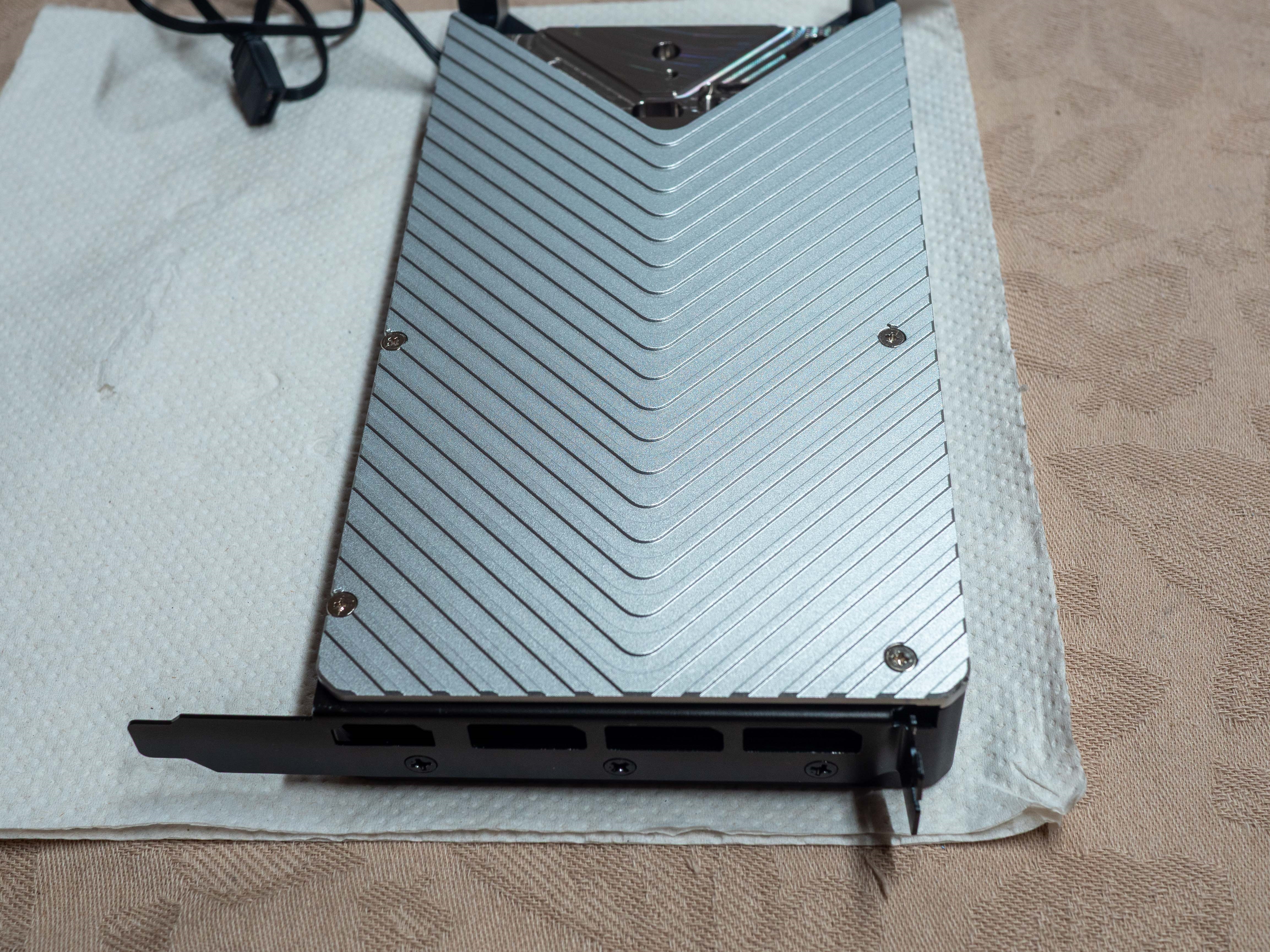

Vous n'aurez pas à faire tout ceci pour l'installer puisque c'est juste à ce moment là qu'on installe le PCB de la 3080 normalement. Après il reste à suivre la notice de montage :
On remet l'équerre avec 3 petites vis cruciformes, puis la backplate toujours avec des cruciformes mais argentées et enfin le cache noire en utilisant encore la plus petite clé.

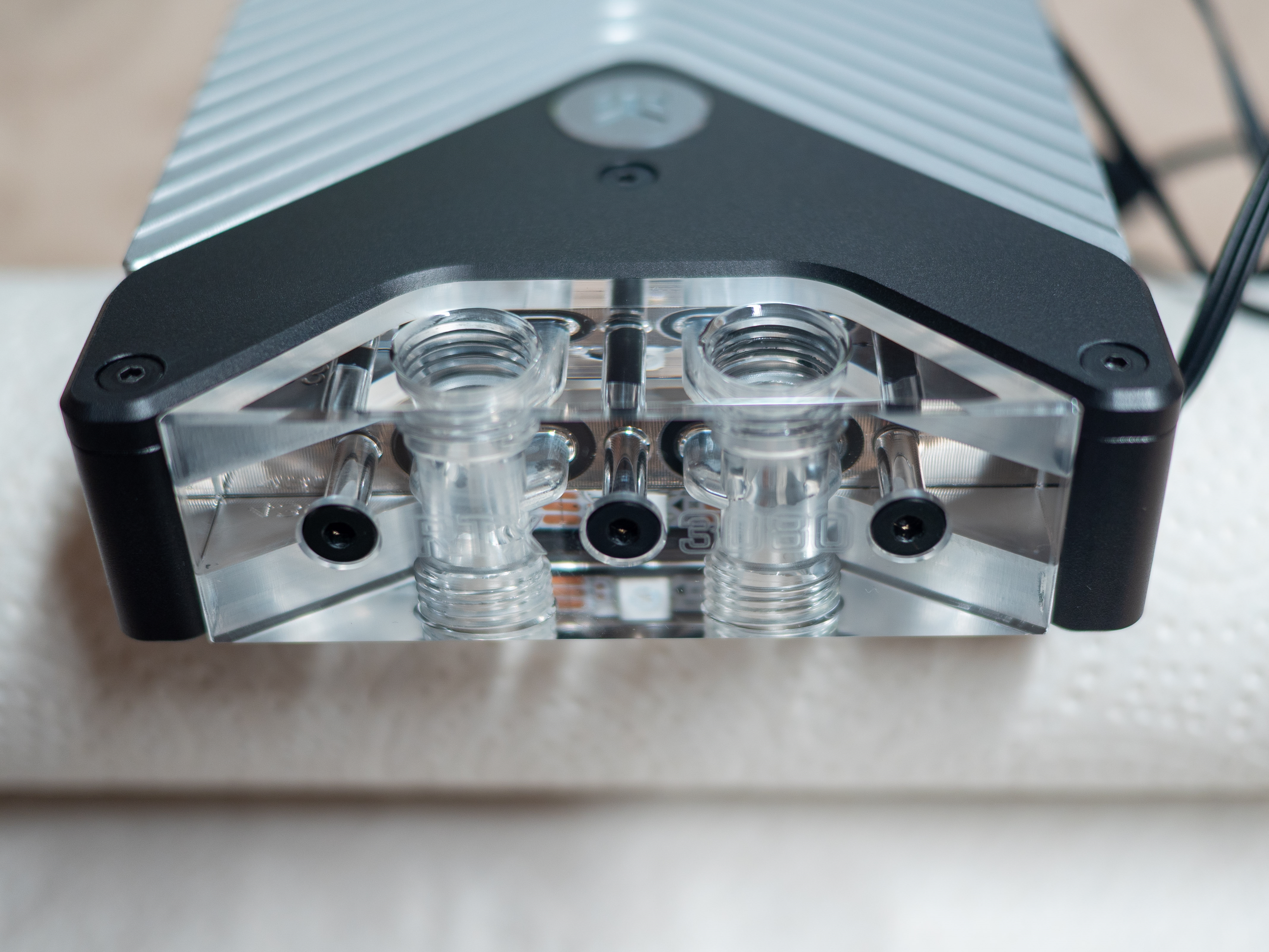

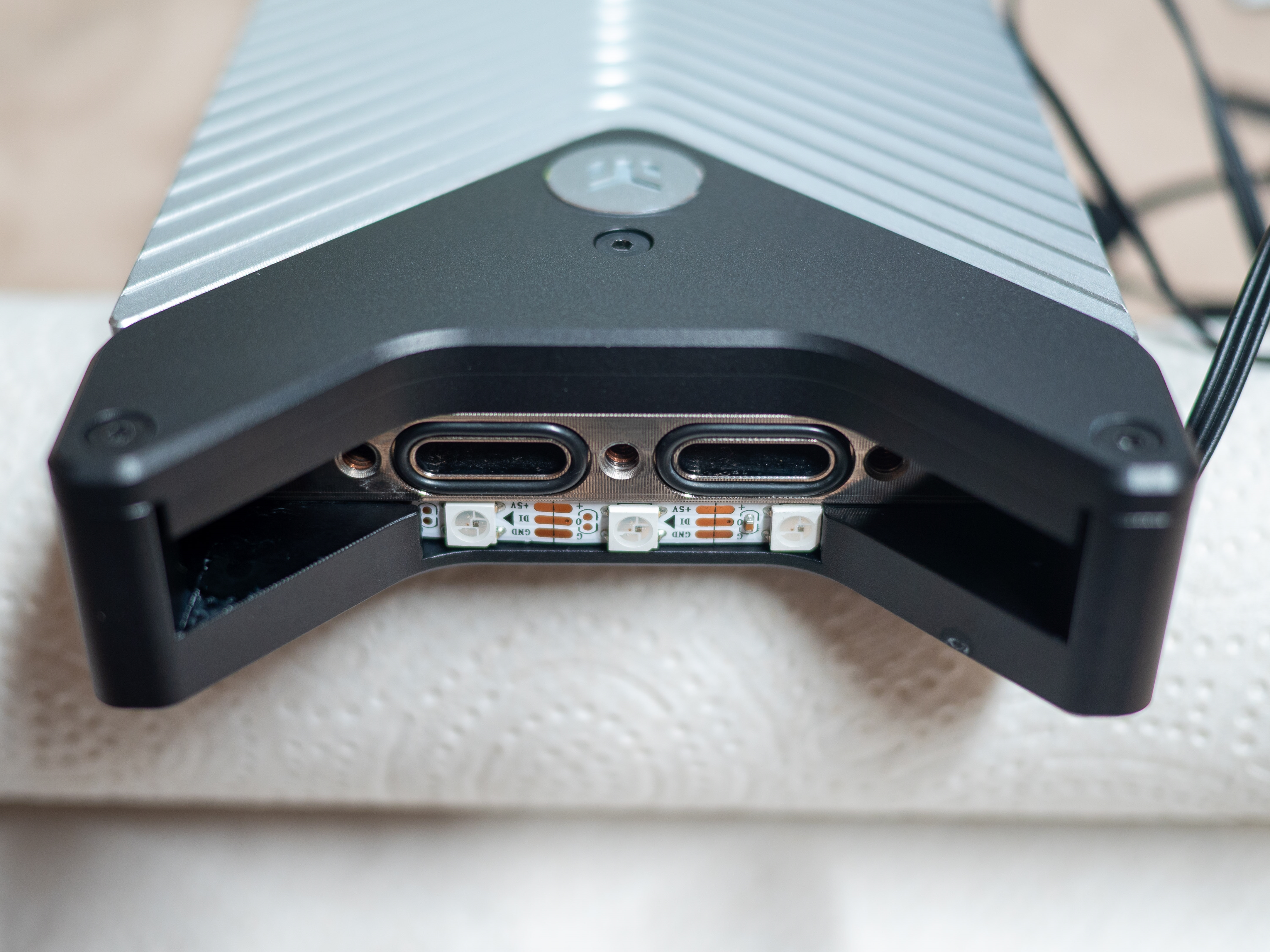

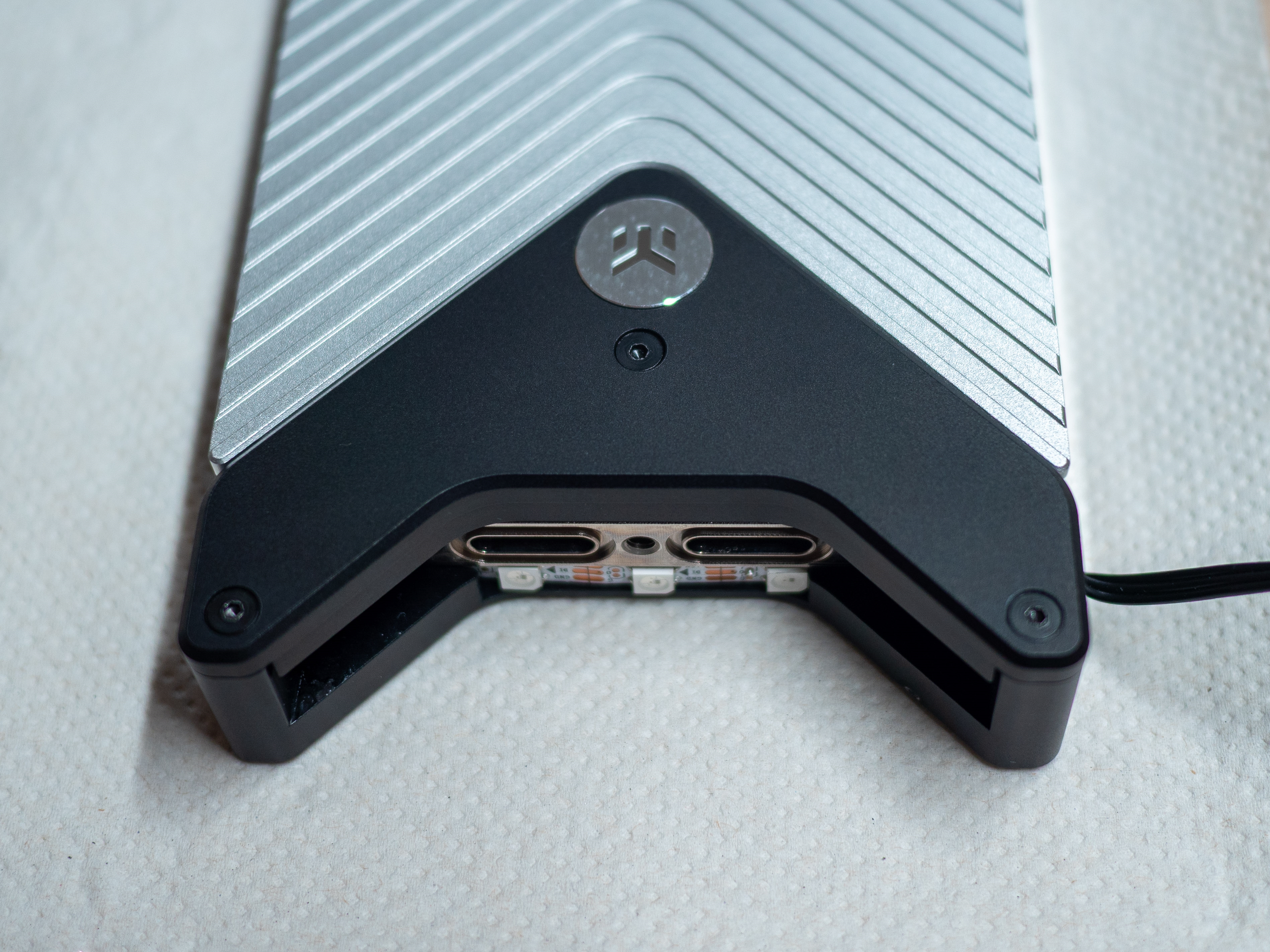

Ensuite, vous choisissez le "terminal" en plexi : celui en photo offre 4 entrées/sorties (2 de chaque côté), l'autre permet d'avoir uniquement 1 entrées et une sortie à l'extrémité de la carte, offrant une multitude de possibilités.
Attention, il ne faut pas oublier de remettre les 2 mini joints! On utilise les 3 grosses vis noires que l'on serre avec la clé de taille moyenne fournie dans le bundle :
Et voilà…
